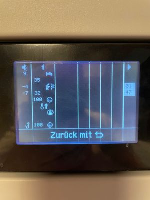

Das hab ich gefunden
Danke. Bei deiner Anlage ist minimale Primäreintrittstemperatur unterschritten. Was hast du für eine Primärquelle?
Zudem sollte die Sekundärpumpendrehzahl etwas reduziert werden. Deine Anlage sollte Temperaturdifferenz auf der Sekundärseite von mindestens 5K haben.
