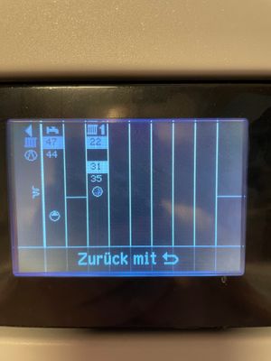

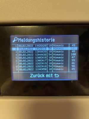

Hallo larsvo,
poste bitte einmal ein Bild von jeder Seite der Anlagenübersicht. Lies bitte auch die Meldungshistorie des Kältekreisreglers aus. Dafür musst du die "OK"- und "Menü"-Taste für ca. 4 Sek. gedrückt halten. Anschließend gehst du auf "Diagnose" -> "Kältekreis" -> "Meldungshistorie" und bestätigst dies jeweils mit "OK".
Die Temperaturdifferenz auf der Sekundärseite während des Betriebs ist mit 4K zu klein.

wie komm ich in die Anlagenübersicht ?
lg
lars
Das hab ich gefunden
Danke. Bei deiner Anlage ist minimale Primäreintrittstemperatur unterschritten. Was hast du für eine Primärquelle?
Zudem sollte die Sekundärpumpendrehzahl etwas reduziert werden. Deine Anlage sollte Temperaturdifferenz auf der Sekundärseite von mindestens 5K haben.

Die minimale Primäreintrittstemperatur ist werkseitig auf -3°C eingestellt. Für Flächenkollektoren kann dies in vorheriger Rücksprache mit deinem ausführenden Fachbetrieb auf -5°C abgesenkt werden. Dafür zuständig ist der Parameter 5016. Bei Sondenbohrungen darf der Wert auf keinen Fall niedriger eingestellt werden.
