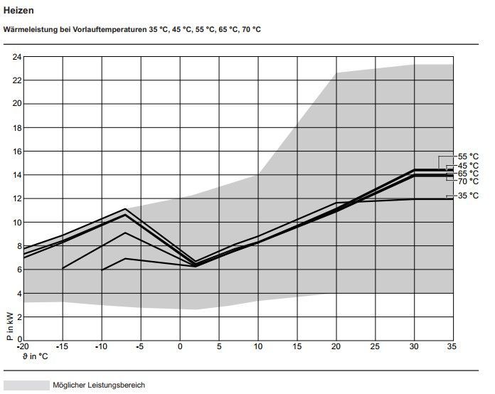

Ob die WP den Bedarf schafft, hängt nicht vom Gesamtverbrauch pro Jahr ab, sondern von der Heizlast.
D.h. wieviel kW Heizleistung benötigt werden, damit es warm wird. Der Wert kann in der Wärmebedarfsberechnung nachgelesen werden, wenn es die denn gibt.
Das sind bei mir mit ca. 135qm ca. 8kW (BJ. 1992). Der HB hatte in 2022 eine 13kW empfohlen, heute weiss ich 10kW hätten, auch mit WW, völlig gereicht.
Unser Gasverbrauch p.a. lag bei 17.000kWh, da scheint mir die Angabe 5865kWh nicht zu passen. Sind das die Kubikmeter abgelesen am Gaszähler? oder ein "KfWxy-Haus?

2. Meine KWh Angabe von 5.865 KWh bezog sich tatsächlich NUR auf den Januar 2025. Wir hatten in Summe einen thermischen Bedarf von etwa 32.000 KWh in 2025 mit unserer Gas-Heizung (bei etwa 85% Wirkungsgrad)
3. Bei uns wurde die Heizlast des Gebäudes (3 Wohneinheiten) mit 17,6 kW berechnet.
Bei 17.6kW Heizlast und 16kW Anlage fällt mir nur das facebook Video ein.
Sorry, je nach Aussentemperatur könnte das unterdimensioniert sein.
Wenn die Anlage an der Grenze ist, sollte der Heizstab mithelfen.
Das scheint nicht so zu sein, sonst wäre mehr als 19,1kWh verbraucht worden.
Mit Zuheizen vom Kamin sollte es trotzdem gehen, das dann aber jeden Tag.
