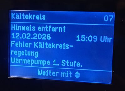

unsere Wärmepumpe Vitocal 343-G schaltet sehr schnell immer den Verdichter ab bei der Warmwasseraufbereitung.
Wenn die Vorlauftemperatur über 60° kommt schaltet Sie ab.
Dann kommt der Hinweis Kältekreis 07.
Ich habe Ihnen mal den Fehlerspeicher fotografiert.

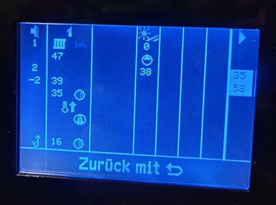

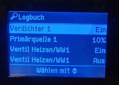

Mach in dem Moment bitte mal Bilder von jeder Seite der Anlagenübersicht und vom Logbuch. Du findest beides unter der Diagnose.
Guten Abend,

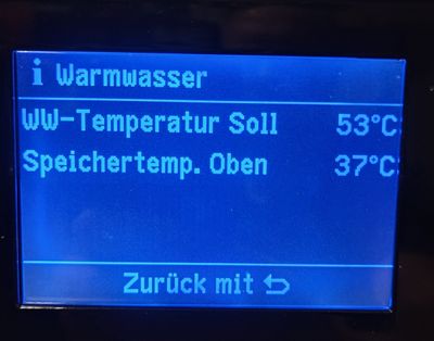

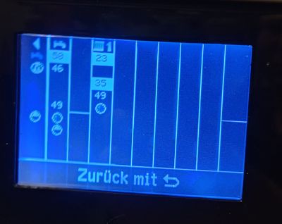

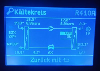

heute konnte ich Fotos machen.P_20260211_201340_1.jpgP_20260211_201340_1.jpgP_20260211_203213_1.jpgP_20260211_203213_1.jpgP_20260211_203218_1.jpgP_20260211_203218_1.jpgP_20260211_203230_1.jpgP_20260211_203230_1.jpgP_20260211_205619_1.jpgP_20260211_205619_1.jpgP_20260211_205652_1.jpgP_20260211_205652_1.jpgP_20260211_205730_1.jpgP_20260211_205730_1.jpgP_20260211_205734_1.jpgP_20260211_205734_1.jpgP_20260211_210215_1.jpgP_20260211_210215_1.jpg

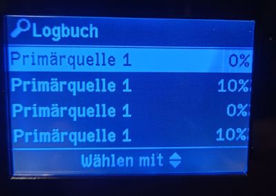

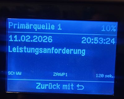

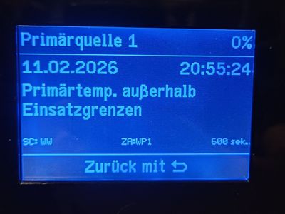

Nun die Werte als die Speichertemperatur bei 37° war.
Verdichter springt nicht an.
Primärpumpe läuft mit 10% an und schaltet dann wieder ab.
Im Logbuch steht dann "Primärtemperatur außerhalb der Einsatzgrenze"
Temperatur des Kollektors ist +2°
Gruß Gordon

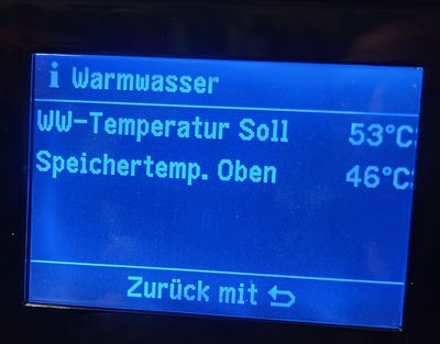

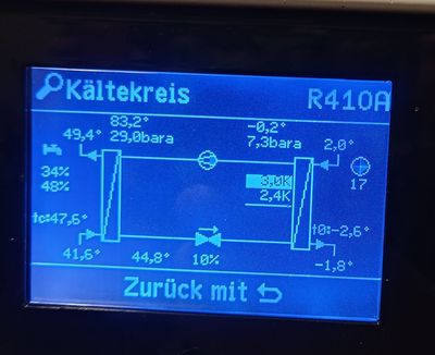

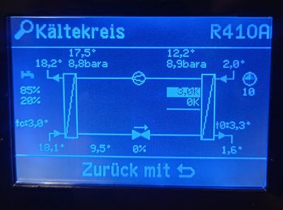

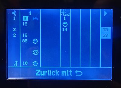

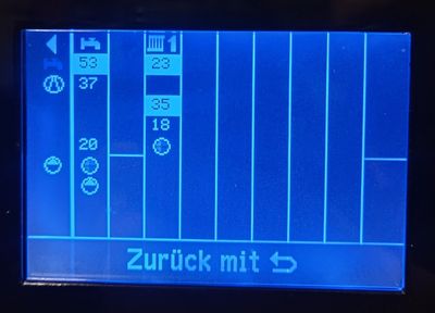

Habe das Wasser auf 45° mit dem Elektrostab aufgeheizt und dann nochmal den Verdichter in Betrieb genommen mit einmal Wasser laden.
Verdichter lief ohne Probleme an die Primärtemperatur war da bei 2,1° nur 0,1° höher.
Siehe Bilder.
P_20260211_215440_1.jpgP_20260211_215440_1.jpgP_20260211_215454_1.jpgP_20260211_215454_1.jpgP_20260211_215459_1.jpgP_20260211_215459_1.jpgP_20260211_215507_1.jpgP_20260211_215507_1.jpgP_20260211_215521_1.jpgP_20260211_215521_1.jpg

Ist die minimale Primäreintrittstemperatur einmal unterschritten (werkseitig -3°C), dann läuft die Wärmepumpe erst wieder an, wenn diese um 5K überschritten wurde, also größer als 2°C ist.

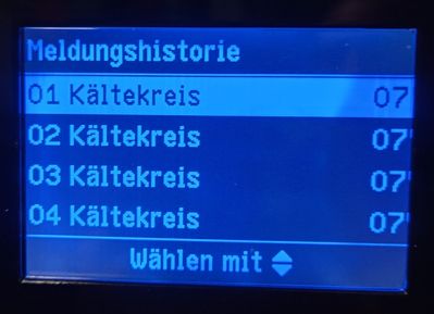

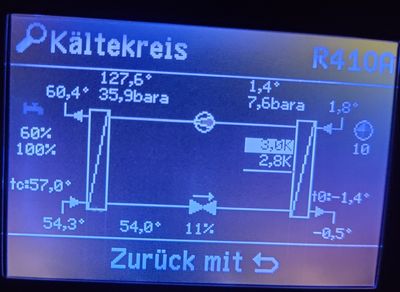

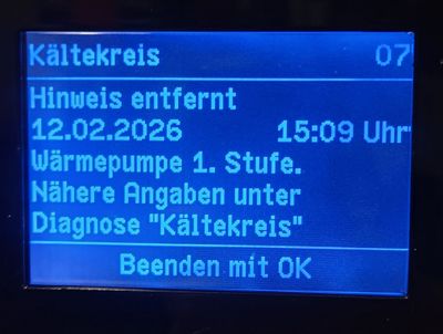

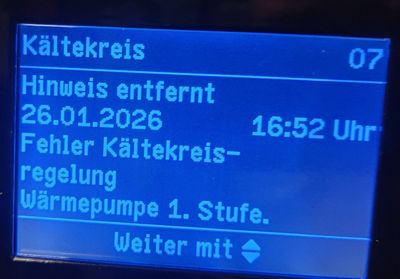

Ich habe noch folgende Bilder.
Die Meldung und Hinweise kommen nur bei der Warmwasseraufbereitung.
Die wird dann bei hoher Vorlauftemperatur ca. 61°C abgebrochen!

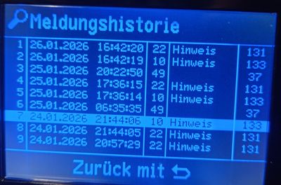

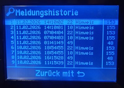

#P_20260212_182602_1.jpgP_20260212_182602_1.jpgP_20260212_182637_1.jpgP_20260212_182637_1.jpg
P_20260212_182643_1.jpgP_20260212_182643_1.jpgP_20260212_182649_1.jpgP_20260212_182649_1.jpg

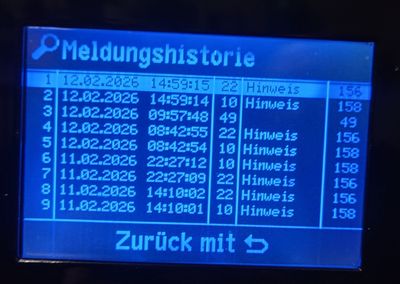

Was bedeutet die Zahlen in der Meldungshistorie und was könnte die Ursache dafür sein?
Gruß Gordon
Das Foto mit den Hinweisen fehlt noch.
Das bedeutet, dass die Heißgastemperatur zu hoch ist. Die Anlage fährt an ihrer Grenze.
Was könnte die Ursache für die hohe Heißgastemperatur?

Oben schreibst du von  WW Soll 53 Grad, hast aber im ersten Foto 54 Grad RL . Gleichzeitig geht der VL bis auf 60 Grad hoch. Ein Delta von 6K am Tauscher ist auch (zu) hoch.   Volumenstrom zu gering, Filter vorhanden ?
Typisch wenn das Wasser der WP durch eine Tauscherschlange gedrückt wird,  die zu klein ausgelegt ist.
(Konstruktionsfehler in der Hydraulik)  oder zu wenig Volumenstrom, oder siehe unten ....
Nr. 1 Kann bei dem Kompaktgerät aber nicht zu treffen.
Trotzdem bleibt die Vermutung dass die Tauscherschlange die Wärme nicht los wird. Verkalkung wäre eine Erklärung wenn das Wasser hart ist und die WP schon länger in Betrieb.
Die Temperaturdifferenz zwischen Vor- und Rücklauf ist während der Warmwasserbereitung mit 8K ziemlich groß. Hier sollte die Drehzahl der Pumpe mal etwas angehoben werden. Prüf dazu einmal, wie der Parameter 6020 6023 eingestellt sind. Da du einen fixspeed-Verdichter hast, darf die Differenz auch nicht zu klein werden. Dementsprechend darf die Anpassung nicht dafür sorgen, dass die Differenz kleiner als 5K wird.

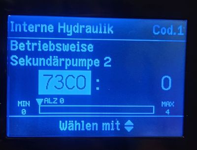

OK; prüf bitte mal, ob du auf den Parameter 7340 unter interner Hydraulik zugreifen kannst und teil mir mit, wie dieser eingestellt ist.
Den Parameter 7340 wird in der Codierebene 1 und 2 nicht angezeigt.
Hat der Parameter 73C0 damit was zu tun?

Der Parameter 73C0 ist nur für die Sekundärpumpe der Folgewärmepumpe einer Master/Slave-Anlage zuständig. Heb mal den Parameter 6023 etwas an und prüfe, ob sich dadurch die Drehzahl während der Warmwasserbereitung erhöht.
Wenn ich den Parameter 6023 erhöhe ändert sich nur die Anfangsdrehzahl der Pumpe und dann regelt sie wieder runter.
OK, dann setz dich hierzu einmal mit deinem Fachbetrieb in Verbindung. Dieser soll sich diesbezüglich an unseren Technischen Dienst wenden. Gerne kannst du mich hier dazu auf dem Laufenden halten.
