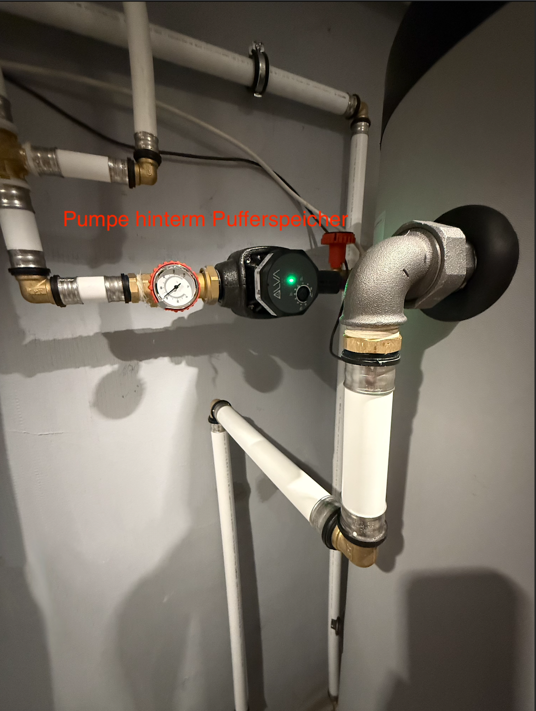

Hallo Flo, danke der Nachfrage ! Die einzige Pumpe die im System installiert ist, ist die Pumpe hinter dem Pufferspeicher. Füge Bilder dazu ein. Danke.
Mal ne Frage: Wieviel Personen werden mit dem WW-Speicher versorgt ?
Der 100l-Puffer ist offenbar nur für die Heizung da, und fungiert hier sicherlich als hydraulische Weiche.
Und 500l WW ist schon ne Hausnummer. Ich werd das Gefühl nicht los, dass der Speicher ein Kombispeicher ist.
