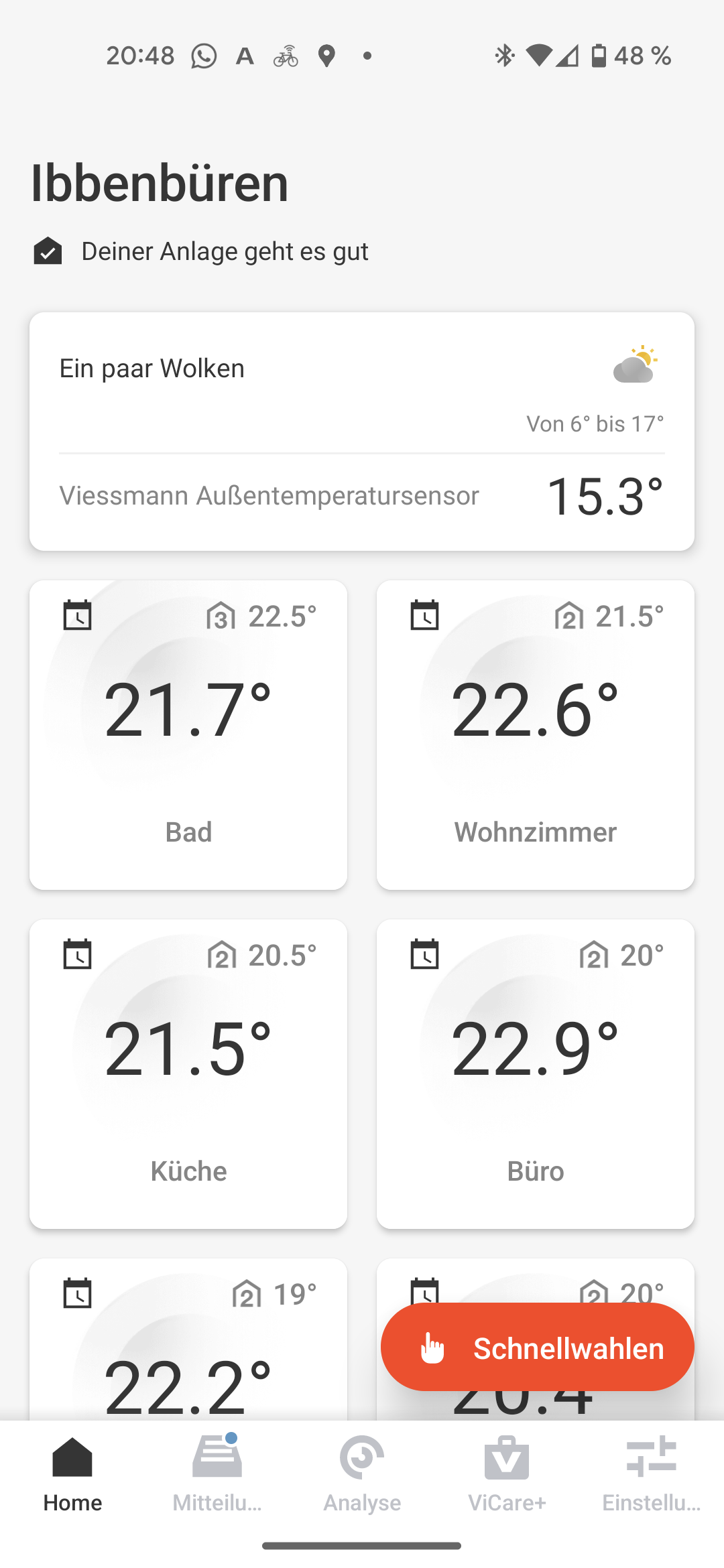

ich habe in der Anlage Screenshots beigefügt. Die Heizung im Bad soll um 20.00 Uhr die Temperatur auf 22,5° anheben. Die Ist- Temperatur beträgt nur 21,7°.  Bis 20:48 ist immer noch keine Temperaturanhebung erfolgt.  Wie du der Analyse im Screenshot entnehmen kannst, erfolgt die Aufheizung aber erst um 21:15 Uhr. Was läuft hier nicht korrekt?
Gruß Christoph

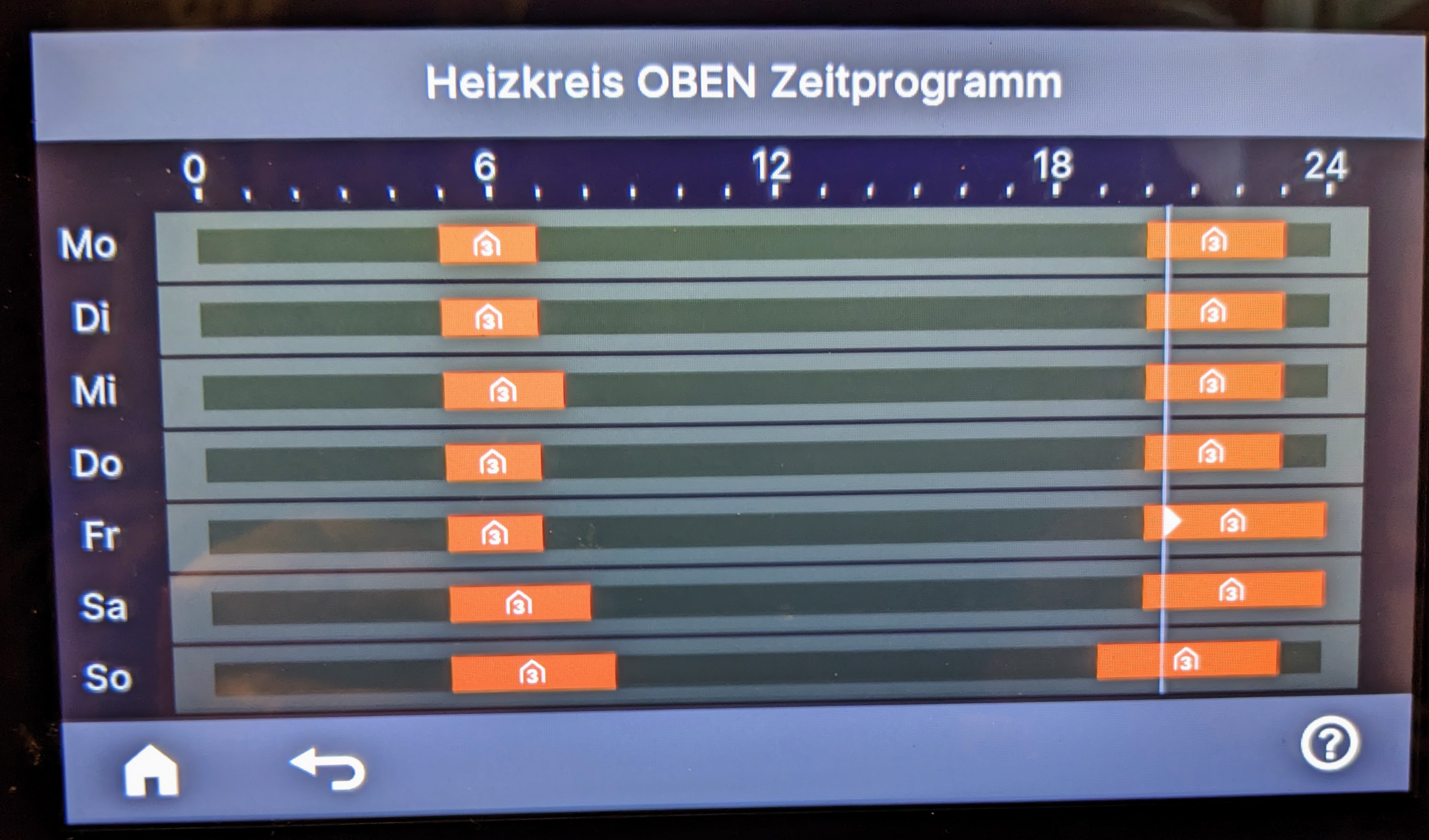

ich habe einige Fotos der Anlage beigefügt.
Die Vorlauftemperatur sollte bei ca. 42°C liegen. Die Heizzeiten und Solltemperaturen wurden auch aus der App übernommen. Es stimmt der Vorlauftemperatur- Sollwert der Wärmepumpe jedoch nicht (0°C) und die Heizkreispumpe für den Heizkreis oben läuft ebenfalls nicht.
Woran kann das liegen?
