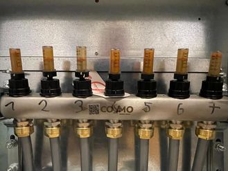

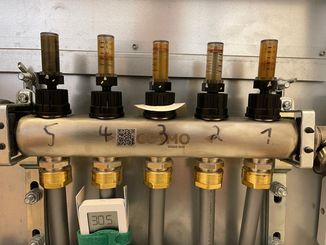

und die farbigen Schaugläschen:
unten Heizwasser mit Metall oder Metalloxid Partikelnunten Heizwasser mit Metall oder Metalloxid Partikeln

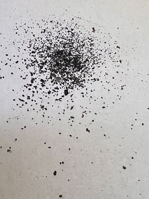

uns so sah das erste Wasser aus dem Magnetabscheider aus, evt. 40 ml, nachdem das Wasser verdunstet war:

Die DIN 2035 sagt klar, Heizwasser soll klar und ohne Ablagerungen sein. Auch die Gläschen der Tacosetter müssten klar sein. Meiner Einschätzung nach deutliche Zeichen für zu viel Korrosion.

Das schwarze, ich sag mal pulverartige, weiter oben in der Tasse, was überwiegend nichtmagnetisch ist, sollte Kupferoxid (CuO) sein. Ich habe mal einen aufgesägten Wärmetauscher gesehen, der bestand innen aus eine Kupfwerwabenstruktur. Bei kleiner pH7, gelöstem Sauerstoff im Heizwasser und bei erhöhter Temperatur, geht Kupfer in Lösung (es gilt auch hier die Faustregel, bei 10 K mehr an Temperatur verdoppelt sich die Reaktionsgeschwindigkeit). Manche meiner Tacosetter Schaugläeschen sind innen schwarz (mehrheitlich CuO) und andere eher hellbraun (Magnetit, Fe-haltig). All das will man eigentlich bei einer Heizungsanlage nicht sehen und doch ist es da. Wie kann das sein?
