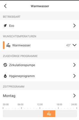

Ich habe mal in der App geschaut. Mindestens dort kann ich keine Möglichkeit finden, um zwischen Komfort und Eco zu wechseln. In der WP direkt muss ich mal gucken. Ich glaube da habe ich einen solchen Parameter mal gesehen...
Ich wäre zunächst davon ausgegangen, dass es dabei auch nur um die Temperaturen geht. Das heißt also, dass Eco noch auch über die Temperatur hinaus Einfluß hat?

Eco vs. Komfort, die WP kann ja nicht Heizen, wenn sie WW bereitstellt. Daher ist die Prio auf der Geschwindigkeit. Mit Komfort wird der WW-Puffer mit 100% Kompressorleistung und unter Einsatz des Heizregisters beladen. ECO dauert halt einen Moment länger.
Bei mir seht es in der ViCare App ganz oben.

vielen Dank noch mal für die Hinweise. Und sorry für die späte Rückmeldung. Ich habe auf Eco Betrieb umgestellt und die WW Temp. auf 47 Grad reduziert. Das hat schon mal einiges gebracht, auch wenn sich die Werte nicht gut vergleichen lassen, weil die Temperaturen gefallen sind. Allerdings habe ich jetzt, nachdem ich die Woche über viele Werte der Heizung visualisiert habe, einige neue Dinge entdeckt, die mir zu denken geben. Ein Punkt ist, dass Warmwasser nur etwa ein Viertel der elektrisch aufgenommenen Energie ausmacht und der rest in die Heizung fließt. Daher wäre es viel sinnvoller die Heizung zu optimieren. Das hatte ich nicht so deutlich erwartet. Jetzt habe ich die Heizkurven sukzessive angepasst und mir immer angeschaut ob die gewünschte Raumtemperatur noch erreicht werden kann. Das hat auch schon viel gebracht. Wir haben jetzt bei -4 °C Außentemperatur etwa die gleiche Energieaufnahme wie vorher bei 5 bis 7 °C, ohne dass es einen Komfort-Verlust gibt.
