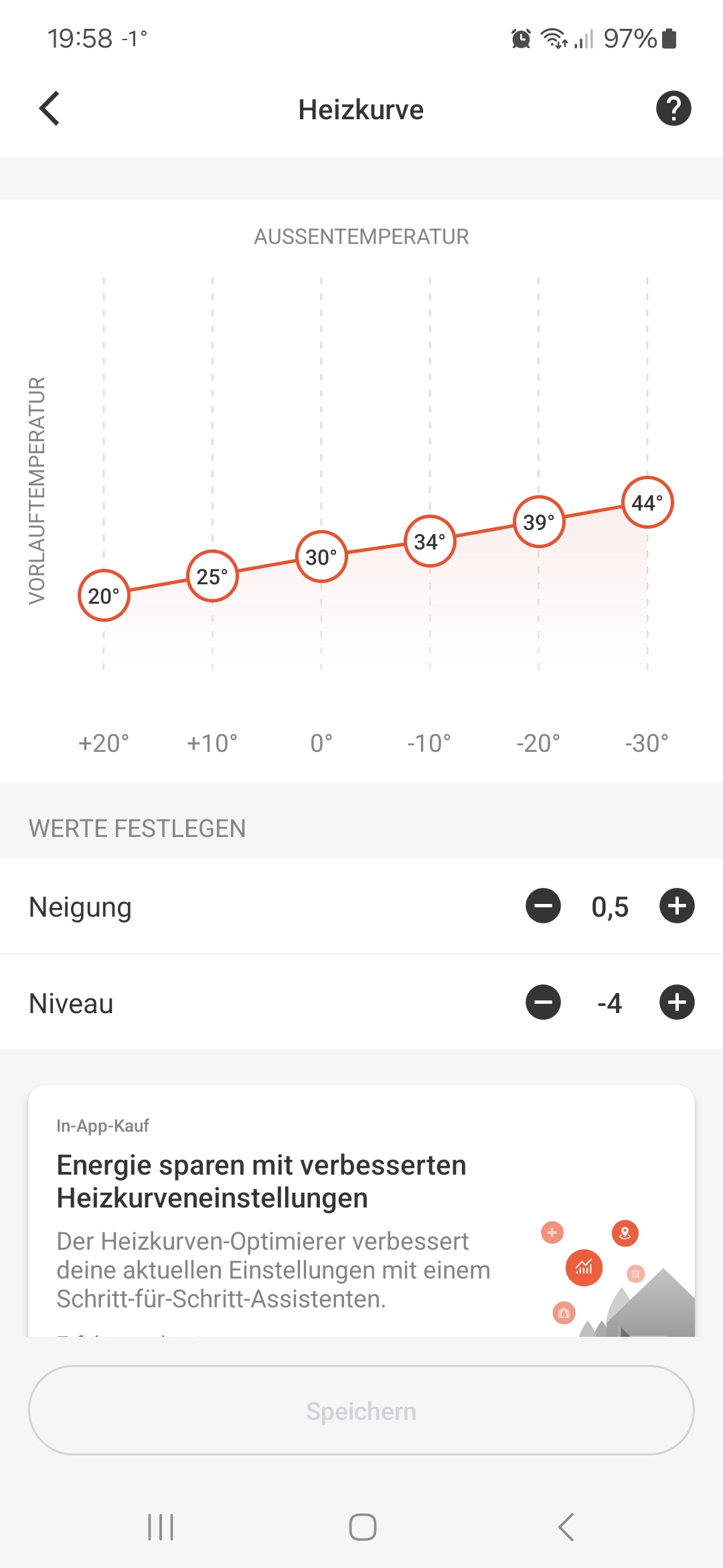

Habe rein zufällig mal nach der Heizkurve geschaut, da ich wissen wollte wann die WP bei diesen Temperaturen anspringen soll und da sind auf einmal bei gleicher Neigung und Niveau Unterschiede.
Ist das Normal?

Auch die Heizkurve ändert sich mit der gewünschten Raumtemperatur.
Ich hab aber nix geändert an der Temperatur.

Wie sieht denn das zeitprogramm für den heizkreis aus?
@divanc hat aber durchaus Recht. Die erste Kurve gilt für 22°C RT und die zweite für 21°C. Evtl. nutzt du (unbeabsichtigt?) Normal und Komfort in den Programmeinstellungen.
Es ist 24/7 die selbe Temperatur eingestellt und Reduziert/ Normal/ Komfort sind auch gleich.
Vitocal250SH-B10/2HK-FBH-250m²/300L Puffer/300L WW/PV6,9kWp/Geb.Bj.1997
Hallo @PARTO
Wenn Sie die Zielraumtemperatur nicht geändert haben, kann es sich lediglich um einen Unterschied bei der Rundung der Temperaturdezimalstellen handeln. Die Heizkurve zeigt Werte ohne Nachkommastellen.
@divanc Die Rundungsergebnisse für ein und dieselbe Heizkurve und Zieltemperatur ändern sich doch nicht und bleiben gleich. Wie du schon sagtest, die eine Kurve gilt für 21°C RT und die andere für 22°C RT. Die Frage ist, warum diese sich geändert hat.
@PARTO Kannst du dieses Verhalten reproduzieren? Hat die Heizkurve sich wieder verändert? Achte dabei auch darauf, welche Zieltemperatur auf der Startseite angezeigt wird.
Heute stimmt Sie wieder, ich schaue jetzt jeden Tag einfach mal nach.
Es war alle Tage ok, bis auf heute also hab ich den Donnerstag nach Freitag kopiert und es passt. Es gab eigentlich keinen Unterschied, wahrscheinlich ist irgendwie irgendwo etwas hängen geblieben.
