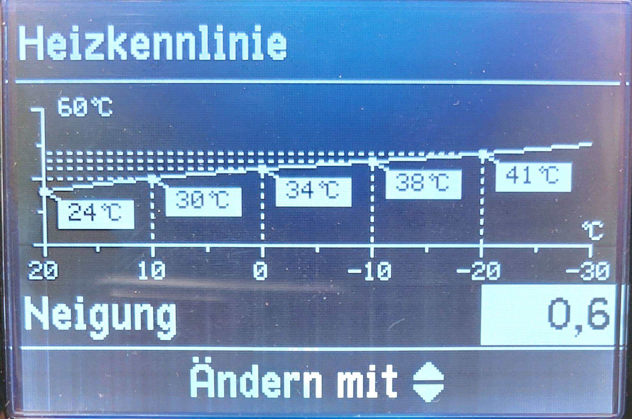

vorhanden ist eine Wärmepumpe Vitoval 200-S mit einer Steuerung Vitotronic 200 Typ WO1C. Ich habe das Problem, dass die Steuerung nicht exakt die Heizkennlinie nachfährt sondern die Vorlauftemperatur immer 3 - 4° über dem Werte der Kennlinie hält (Neigung 0,6, Niveau 1K, alle HK voll aufgedreht). Bei eingestellter Soll-Raumtemperatur von 20° (Vorlauftemperatur sollte etwa 35° sein bei außen 0°, tatsächlich aber 39°) ist es in den Räumen 24° warm! Der Anlagenerrichter ist mit der Behebung beauftragt (noch Gewährleistung), mich würde aber interessieren, ob andere einen solchen Fehler auch schon hatten.
Einen Fehler kann ich nicht unbedingt erkennen, deine Heizkennlinie passt halt nicht, stell das Niveau doch mal auf -2K. Die WP hat ja normalerweise keine Rückkopplung über die Raumtemperatur, sondern wird nur über die Außentemperatur geführt.
Das war ja eine superschnelle Antwort, trifft aber nicht ganz den Kern der Sache. Mit den Einstellungen Raumtemperatur 20°, Neigung 0,6 und Niveau 1K hat die Anlage gut funktioniert, Ist-Temperatur Vorlauf immer nach Kennlinie, Raumtemperatur richtig. Seit drei Tagen liegt die Ist-Temperatur immer 3 - 4° über der Kennlinie, Räume deshalb zu warm. Wenn ich das Niveau auf -2K stelle stimmt vielleicht die Raumtemperatur, die Abweichung Soll-Ist bleibt jedoch bestehen. Ich würde damit nur einen Fehler durch eine nicht passende Einstellung kompensieren.

anbei das Anlagenschema und 3 Fotos vom Display. HK sind aufgedreht, Räume warm (etwa 22°). Die Abweichung VL Soll-Ist ist gut zu erkennen, die Temperaturwerte stimmen, wurden nachgemessen.

das was Du an Deinem Display siehst (auf Deinem Foto die 39°C) ist die VL Temperatur vor dem 3-Wegeventil in der WP. Also die aktuelle Temperatur die der VL der Anlage sowohl für die WW Bereitung als auch für die Raumbeheizung hat.
Über die Heizkennlinie stellst aber die VL Temperatur in die Heizkreise ein. Das Ganze sind somit zwei vollkommen unterschiedliche Dinge.
Du kannst ja z.b. mal aufs Display schauen, wenn die WP gerade die WW-Bereitung durchführt. Hier ist es dann so, das zb. die VL Temperatur am Display durchaus um einiges höher angezeigt wird. Wird zb. bei WW Bereitung auf 55°C geladen können hier schon mal bis zu 57°C angezeigt werden……
Das ist somit ein vollkommen normales Verhalten.
Wenn bei Dir alle Räume zu warm werden, so liegt es an der nicht richtig eingestellten Heizkurve.
Jetzt kommt es darauf an: Handelt es sich hier zb. um eine FBH so sind von der grundsätzlichen Richtung her bei 0°C AT ein VL von 34°C viel zu hoch……Handelt es sich hier um eine Radiatorenheizung könnte die Richtung schon passen, ist aber ziemlich sicher auch etwas zu hoch eingestellt……somit:
Wenn alle Räume zu warm sind, als erstes mal das „Niveau“ (nicht die „Neigung“) der Heizkennlinie gleich mal um 2K (auf -1) runterstellen……
Dann müssten die Räume schon mal kühler werden…..Bis sich das wieder eingependelt hat, kann es bei einem FBH System schon mal 1-2 Tage dauern, bei einem Radiatorensystem geht es entsprechend schneller.
Ist es noch immer zu warm, um ein weiteres K (auf -2K) stellen u.s.w.
Bei einem Radiatorensystem sollten bei diesem Einstellen, alle Thermoköpfe an den Radiatoren komplett geöffnet sein, um die kleinste mögliche VL Temperatur zu finden…….(Energiesparen).

danke für die Nachricht. Es ist richtig, dass beim Aufheizen die Soll-Temperatur überschritten wird, das habe ich durchaus berücksichtigt. Die VL-Temperatur entspricht der tatsächlich gemessenen, ein Unterschied zur Anzeige im Display ist nur kurzzeitig. Vorhanden sind großzügig dimensionierte HK, so dass mit relativ niedrigen Temperaturen gefahren werden kann. Die Ventile waren zum Abgleich alle geöffnet. Tatsache ist, dass bei weiterem Absenken der Soll-Raumtemperatur sprich Heizkurve die Differenz Soll-Ist weiterhin bestehen bleibt, siehe Foto (VL gemessen entspricht Anzeige). Wenn die Anlage der Heizkurve folgen würde wäre alles super. Wie schon erwähnt, ist dieser Effekt vor etwa drei Wochen aufgetreten, vorher ist die Anlage schön der Heizkurve gefolgt. Ich bin mir ziemlich sicher, dass es nicht an den Einstellungen liegt. Meine Frage war einfach, ob jemand einen solchen Effekt auch schon festgestellt hat.
