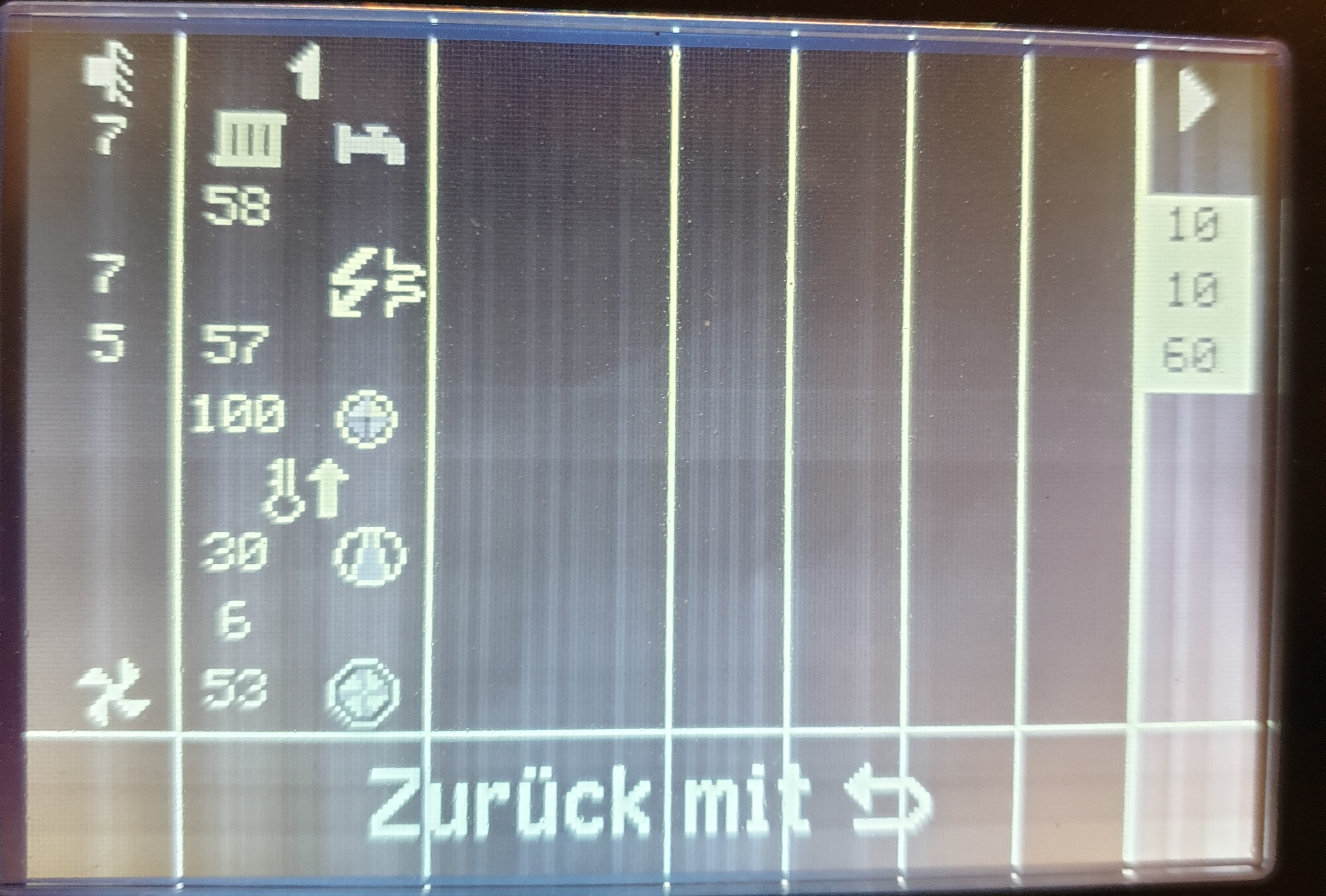

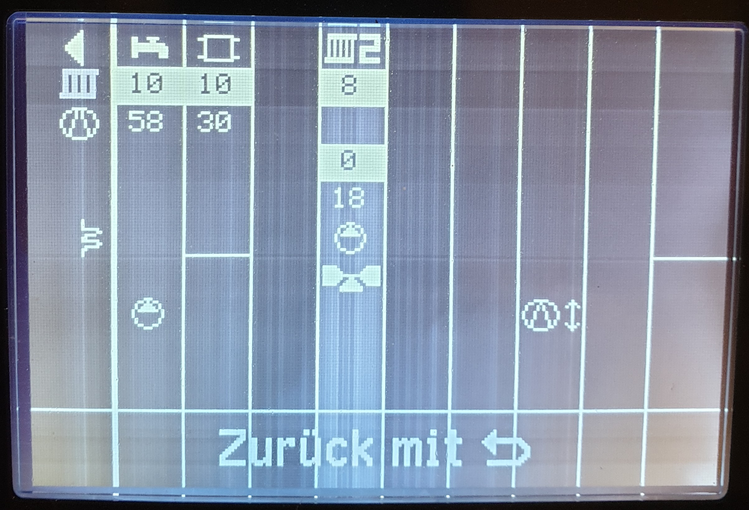

Da würde mich einmal die Anlagenübersicht interessieren, und zwar kurz bevor es zu der Abschaltung kommt.
ab ca. 57°C merkt man das die Wärmpepumpe zunehmend zurückfährt und anschließend geht es in 0,1°C Schritten langsam weiter bis bei ca. 58°C die Fehlermeldung kommt.
Die Bilder habe mit eingefügt.
