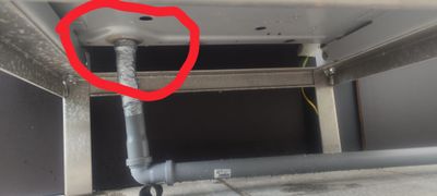

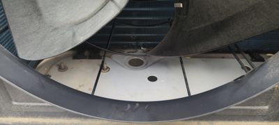

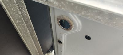

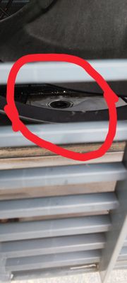

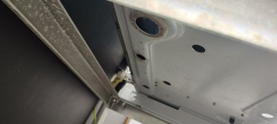

Kann jemand mir schreiben was braucht man für die Außeneinheit Vitocal 200 für diese Loch bis daß man einfach an der Rohr anschließen kann.
Von innen und außen.
Die Gummi Teil von innen ist sehr locker weil ich keine Original Teil nicht gefunden.

Ich hänge noch zwei Bilder dazu weil ich habe selber wirklich keine Ahnung.
Vielen Dank
Danke, die Stopfen und der Ablaufwinkel sind in dem folgenden Begleitheizungsset enthalten - ZK04097.
