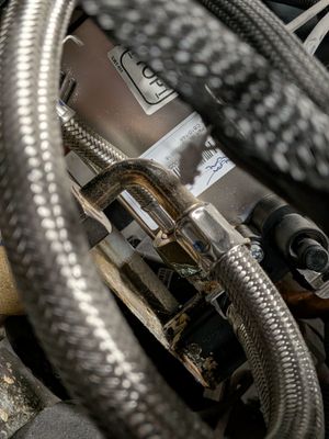

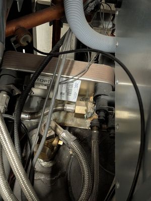

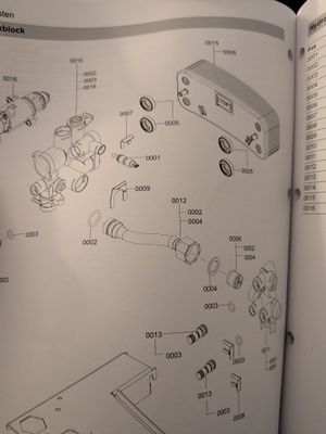

  • Guten Morgen bei mir an meiner Vorlauf Einheit ist leider eine Schraubverbindung undicht und es sind abgalgerungen und ein Tropfen dran ich habe Mal geschaut musste eigentlich nur ein Gummi Dichtung sein meine Frage ist es jetzt kann ich den Schlauch bzw die Verbindung ohne jegliche bedenken lösen oder ist irgendwo Druck drauf .musste Nummer 2 oder Nummer 4 im Bild sein LG 3358.jpg

Die Frage hast eigentlich schon selbst beantwortet. Wenn da Ablagerungen zu sehen sind und die Verschraubung undicht ist/. war- das muss ja irgendwo hergekommen sein.
Natürlich musst das Gerät über die Wartungshähne drucklos machen,sprich,entleeren.
