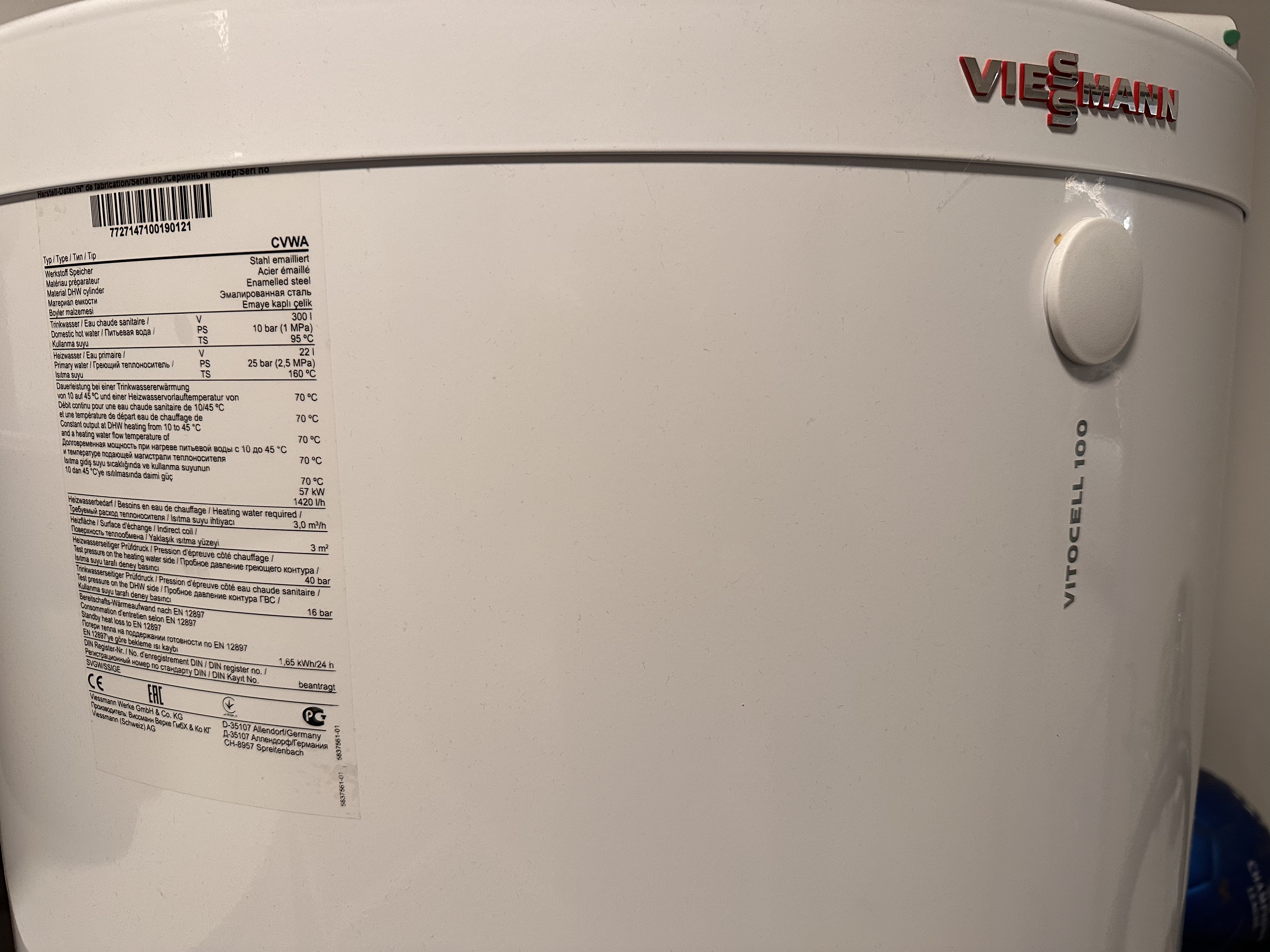

Du hast eine Erhöhung für den Heizwasserpufferspeicher eingestellt. Laut ViGuide hast du aber keinen Heizwasserpufferspeicher. Vermutlich meintest du den Warmwasserspeicher, bei welchem du die Erhöhung über den Parameter 7E91 vornimmst.
Danke 🙂 Habe dort den Wert 60 eingestellt nach deiner Nachricht. Warte jetzt auf Sonne…
Ich habe zwei Wasserspeicher, Vitocell 100 mit 300l und einen 200l Speicher.

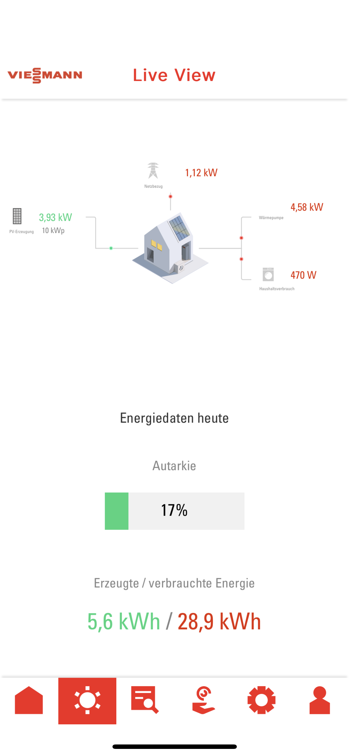

Ziemlich sicher! Ich messe ja sämtliche Ströme der Verbraucher… und ohne Strom wird es nicht wärmer.
Und wenn ein EMS 0,2 kW nutzen soll aber 1,5 kW ins Netz gespeist werden dann müsste das EMS ja mal mindestens 1 kW heizen!
Dann mach bitte mal Bilder wenn ein PV-Überschuss vorliegt. Einmal von der PV-Übersicht und zum gleichen Zeitpunkt von der Anlagenübersicht sowie dem Hauptbildschirm vorne (Haus).
Hi, es scheint nun zu funktionieren. 😃 Eine Erhöhung der Temperatur am Vorlauf klappt. Pufferspeicher muss ich noch beobachten.
Falls das so korrekt ist frage ich mich nur warum das Überschussladen über den 0 kW Wert hinaus 1.12 kW Netzbezug ansteuert?
