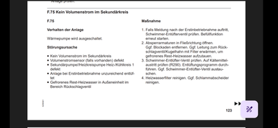

Der Fehler F75 wird so beschrieben
Möglicherweise sind Filter zugesetzt.
Den könnte der Monteur reinigen (oder jemand der euch das abnimmt - Video dazu gibt's hier. Anlage vorher ausschalten, Sicherung raus)
https://live.viessmann-climatesolutions.com/de/akademie-service/kein-volumenstrom-im-hydraulikkreis....
Wenn das Entlüfter Ventil betroffen ist - Austausch.
Es kann außerdem an alter Software liegen. Bei aktueller Software wird nicht nach dem Sensor in der Außeneinheit (der auch defekt sein kann) sondern nach Pumpendrehzahl geregelt.
