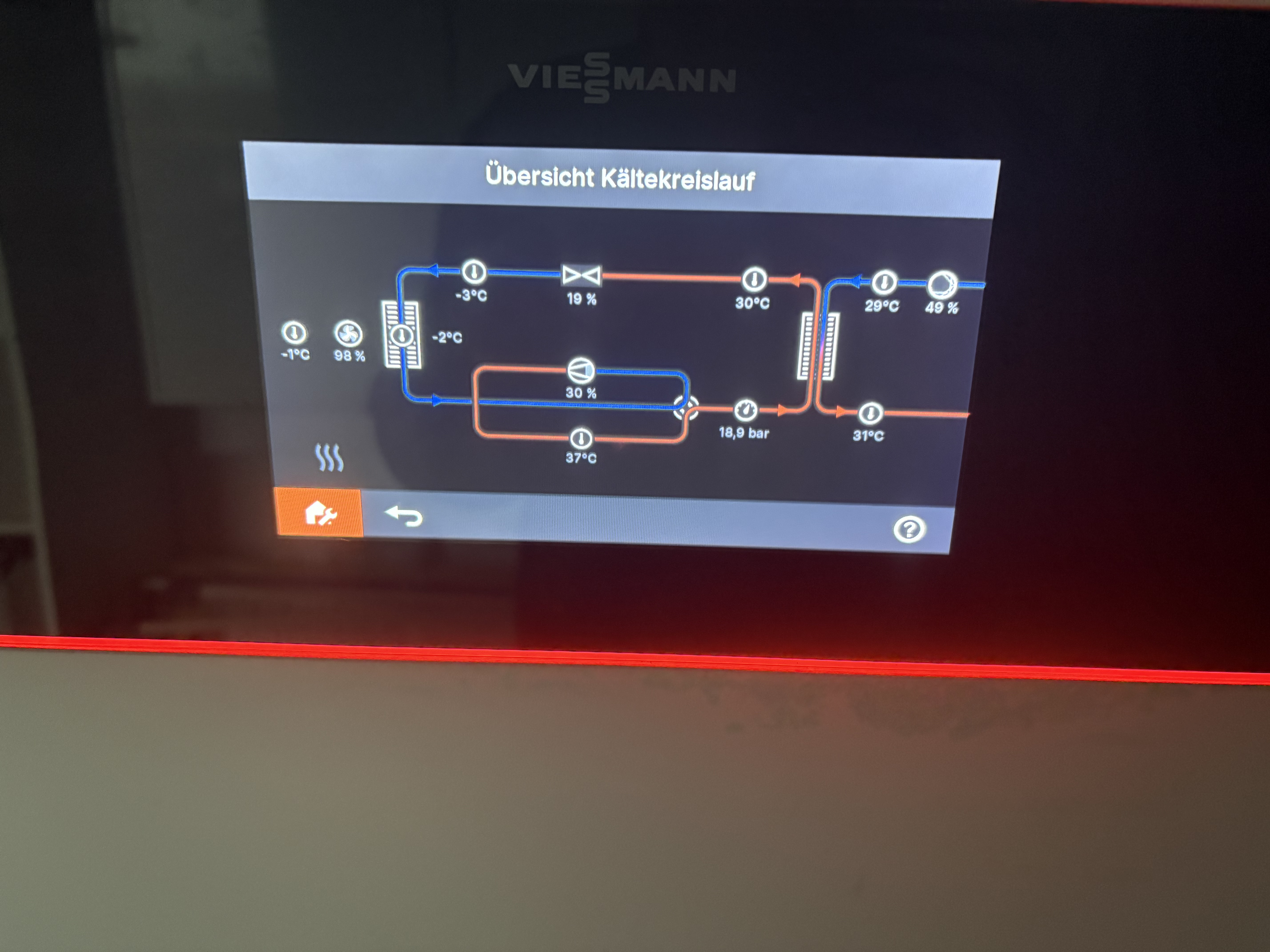

Bitte um ein paar Bilder deines Gerätestatus bei laufenden Betrieb.

Meinst du mit Gerätestatus das Schaubild wo der Kältekreis angezeigt wird?

Das Schaubild geht auch ja, da sieht man auch den Kältemitteldruck.
Nicht das im Kältekreislauf etwas Luft oder schlichtweg zu viel oder zu wenig Kältemittel enthalten ist, das kann sehr komische Geräusche machen.

Auf jedenfall sieht man das etwas nicht reibungslos läuft. Die Anlage kommt ja nicht mal richtig zum laufen. Auch der Volumenstrom ist sehr gering. Nur ein Kältemitteltechniker kann deinen Kühlkreislauf überprüfen.
