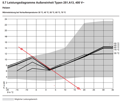

Also im Schnitt 3.500 Liter per anno, rund 34.300 kWh.
3.500 L (Für WW und Heizen) bedeuten in etwa eine Heizlast von ca. 13,7kW.
Die A13 (ist die Leistungsstärkste) wird sich hier in etwa so verhalten:
Bedeutet:
Modulationsbetrieb von +10°C bis runter auf -7,5°C (Bivalenzpunkt) (ab dann müssen die Heizregister unterstützen)
Die WP wird nur sehr wenig takten....das ist sehr gut....der Bivalenzpunkt bei -7,5°C ist jedoch relativ "warm". Das bedeutet, das du hier mit höherem Stromverbrauch unter -7,5°C Außentemperatur rechnen musst.
