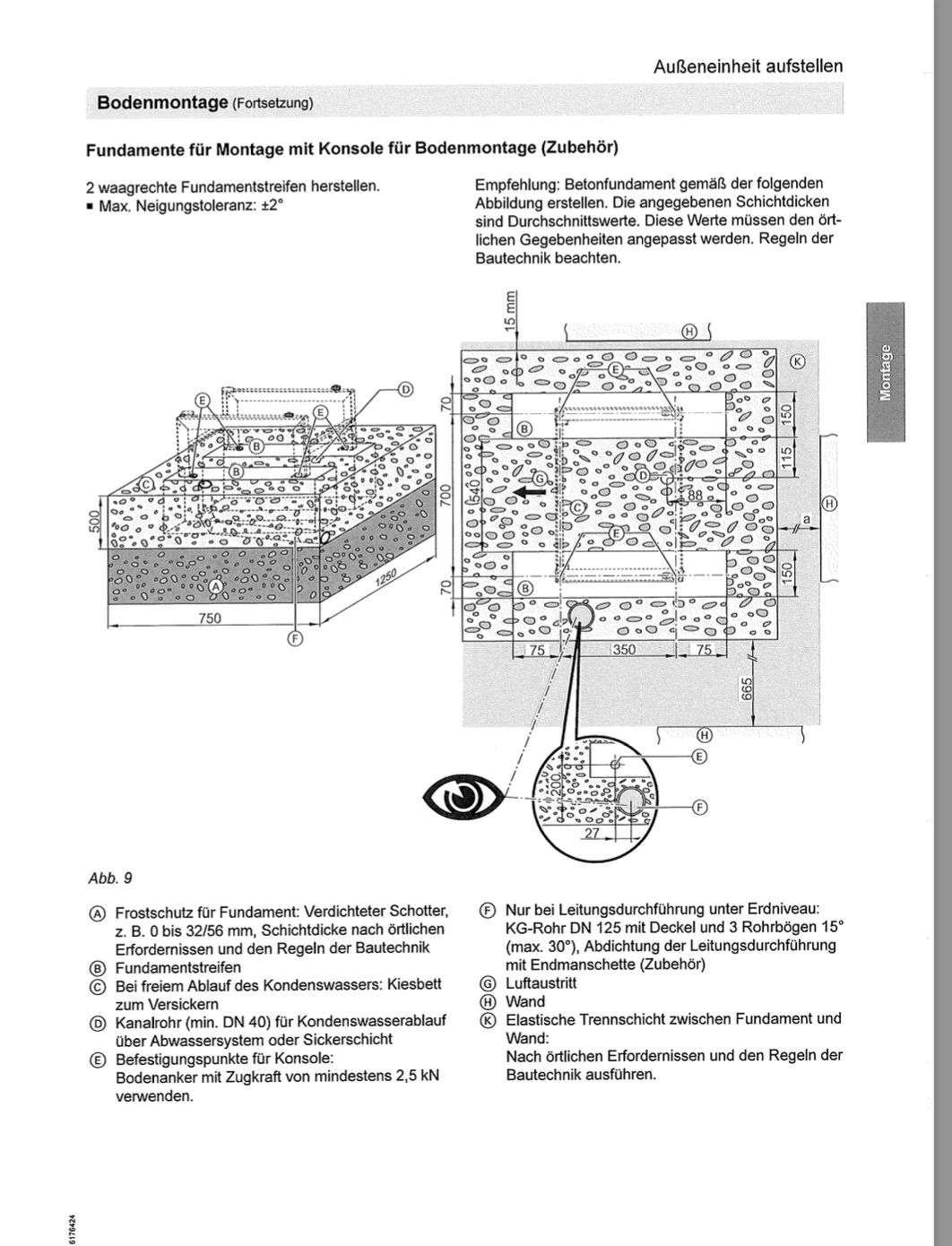

Hallo liebes Viessmann,
mir wurde nach unten angehängter Montageanleitung die Versorgung / Abwasserleitung und das Fundament erstellt. Nun hat der Heizungsbauer die Ausseneinheit nach Plan auf den Sockel montiert. Wie sollen die Versorgungsleitungen aus dem 120er KG Rohr denn nun unter die Verkleidung passen, wenn die Verkleidung mitten über dem Rohr endet.
Anbei die Anleitung welche mein Heizungsbauer mir zukommen gelassen hat.
Mit der Bitte um Klärung wer nun für den Schaden bzw. Umbau aufkommt, da nach Montageanleitung von Viessmann der Auftrag vergeben wurde.

Ich meine dort ein 100er und ein 125er zu sehen. Das 125er im Vordergrund (Position F ) scheint korrekt zu sitzen.
Was das andere Rohr da hinten, mit Reduzierung 50mm für ne Funktion hat, das entzieht sich meiner Kenntnis.
Das gleiche Problem hatten schon andere. Eine Lösung war, die Anlage auf den Sockeln nach rechts zu rücken.

Auf jeden Fall kein Ruhmesblatt für Viessmann und die HBs dafür. Auch letztere sollten das Problem kennen oder erkennen.
Das 125er rechts kann ja nicht mit der Blende passen wenn man sich die Außenkante der WP anschaut.
Das DN 100 ist der Ablauf fürs Kondenswasser.

Moin Alexander,
lass das Rohr für die Heißgasleitungen wieder ausbuddeln und anschließend zwischen die beiden Fundamentstreifen neu verlegen, nur dann wird das auch etwas mit der Designverkleidung.
Dir ist aber schon bewusst das diese am Ende aber auch nur bis Oberkante Fundament den Bereich verdeckt!?
Das sollte nicht allzu schwer sein, notfalls machst du es selber.
Das zweite Rohr wird für die Ableitung Kondenswasser sein!

Hallo Alexander,
das KG-Rohr DN 125 muss genau nach Vorgabe der Montageanleitung gesetzt werden. Das bedeutet, dass das Rohr, wie in der Anleitung zu sehen, mittig 20 cm vom Befestigungspunkt der Konsole hochkommt. Zudem darf das Rohr inklusive Abdichtung mit Endmanschette nicht höher als die Fundamentoberkante sein, da dies ansonsten nach dem Auffüllen des Kiesbetts bis Oberkante Fundament, nicht verschwinden würde. Die Leitungen können anschließend so zu den Anschlüssen hoch geführt werden, dass sie hinter der Designverkleidung verschwinden.
Hinsichtlich einer immer öfteren Starkregenproblematik würde ich je nach Standort extremes Augenmerk auf die Dichtigkeit legen. Selber !
Im Worst Case läuft die Soße an der WP rein und im Keller wieder raus...
Im Zweifel auf die "Designverkleidung verzichten" und das KG Rohr so hoch wie möglich führen.
Never ever auf Bodenniveau enden lassen. Aber ok, das muss jeder selber entscheiden.

OK, das war die erste Ausführung der Anleitung. Bei den nachfolgenden wurde es auf 20cm verbreitert. Ich nehme, dass es schwierig geworden wäre, die 15cm bis zur Mitte umzusetzen. In jedem Fall ist die in deinem Eingangspost verwendete Anleitung aktueller und auch bereits mit den anderen Maßen versehen.
