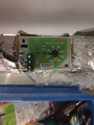

Hallo es ist eine Vitocal 200
 So ist der FAS verbaut
Beim Kundendienst hat er wohl ein Logbuch oder so bei der Wärmepumpe aufgerufen.
Es müssen wohl einige Einträge auch nachts alle 10 - 15 Minuten mit Störung gewesen sein.
Ich weiß das auf der Anlage Störung angezeigt wird aber das vielmehr die Schutzfunktion des FAS ist .
Er hat an dem Gerät Bild 1 etwas mit Spannung gemessen und meinte das wohl nur 4 Watt oder Volt kann ich nicht mehr sagen zum Sensor abgehen
Hoffe das hilft weiter

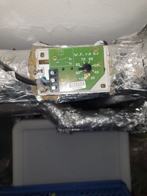

Rechte Seite am Gehäuse ist eine kleine Kreuzschlitzschraube; lockern und dann kann der Deckel des FAS nach oben abgeklappt werden.
Foto des Innenlebens machen.
Einstellregler von xy %rF auf 30 %rF stellen und das Display der Anlage beobachten: "Feuchteanbauschalter hat ausgelöst" sollte kommen.
Einstellregler wieder auf den Ausgangswert (xy %rF) stellen; "Fehler" sollte verschwinden.
Wenn das zuverlässig testbar ist, liegt es m.E. eher nciht am FAS...
Viele Grüße Stephan

 Das war aushangsstellung
Habe es auf 30 gedreht und Anlage zeigte wieder Störung
 Hier Innenleben Eaton

1.) Du konntest am FAS dem Einsatzpunkt durch drehen des Einstellrads verändern, und die Steuerung hat das registriert: PRIMA; ich würde vermuten, dass der FAS funktioniert und die Fehlerursache woanders liegt.

Mutmassung 1:  bei Dir sind mehrere FAS verbaut?
wilde Mutmassung 2: der auf dem Bild zu sehende FAS löst tatsächlich aus, weil Wassertropfen auf ihn fallen... kannst Du das ausschliessen?!
