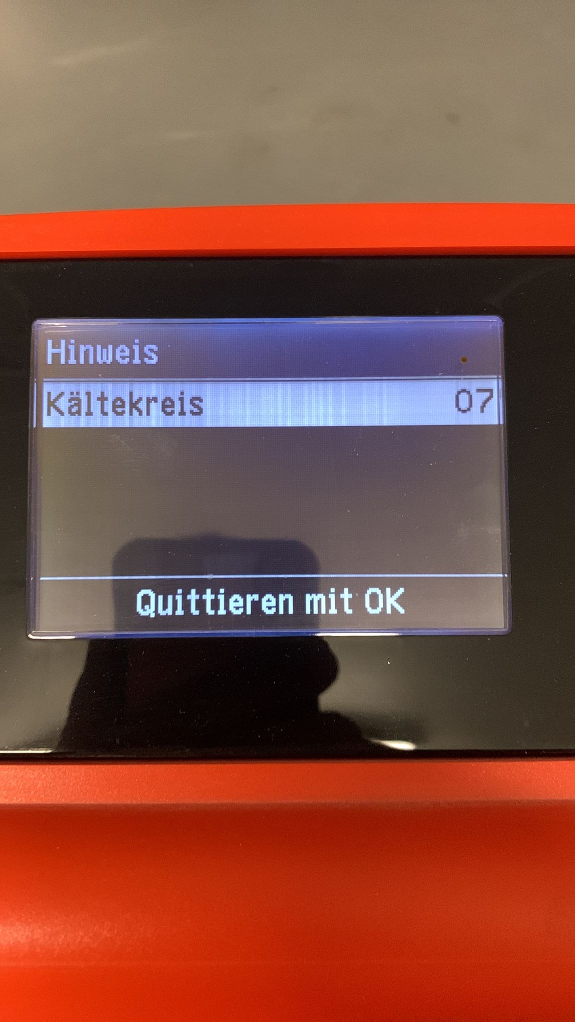

seit etwa 6 Wochen bekomme ich regelmäßig die folgende Meldung. Diese wird automatisch auch wieder behoben nach etwa 4 Minuten, so dass ich das ganz nicht mitbekommen habe. Nun habe ich den Soledruck überprüft und dieser steht bei ausgeschalteter Wärmepumpe bei etwa 1,6 Bar. Nun wollte ich wissen, wie sich der Druck bei eingeschaltetem Verdichter und Primärkreis verhält und dabei habe ich die Fehlermeldung Kältekreis 07 erhalten.

  • Warum bekomme ich die Fehlermeldung: Fehlermeldung Schutzeinricht. Primär CA?

Kurz nach Fehlereintritt habe ich diesen Druck festgestellt, also weniger als 1 bar.

Der Installateur war letzte Woche dort und hat etwas Soleflüssigkeit nachgefühlt und den irgendeinen Ausgleichsbehälter (wie auch immer das geht) etwas anders eingestellt. Der Fehler ist verschwunden und ich hoffe, dass das länger bleibt als ein Jahr.
