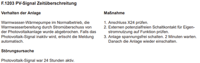

Anbei die Fehler Beschreibung aus der Montage und Service Anleitung.
Der Fehler wird gemeldet wenn der externe Schalter, der an X24 angeschlossen ist, 24 Stunden ohne Unterbrechung geschlossen bleibt.
Bei den ersten Vitocal 262-A gab es ein Software Fehler der den Fehler gemeldet hat auch wenn diese Bedienung nicht erfüllt war. Die Vitocal 060-A Geräte wurden nie mit der alte Software gebaut von dem her kann man bei der Vitocal 060-A davon ausgehen dass am X24 Eingang ein aktives Signal mindestens 24 Stunden vorhanden war.
