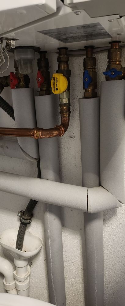

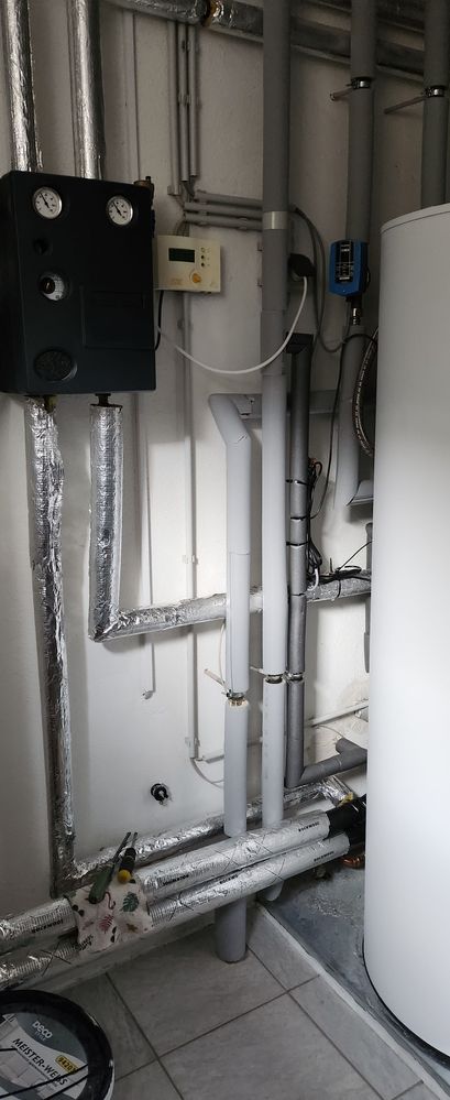

Kannst du Mal ein Foto von deiner Anlage schicken dann kann man sehen was alles verbaut ist und wie.
Hallo, ja gerne !
Die alte Gastherme ist als Notfall erhalten worden.
Die Warmwasser und Heizungshähne sind zu. Heute habe ich den Versuch, - WW Zulauf und Ablaug auf gestellt, was dazu führte, dass der Heizspeicher - 45 l - mit erwärmt wurde.
Ich hatte auch den Eindruck während der Heizphase, dass das WW aus dem Boiler 300 l in den Heizkreis abgezogen wurde, was ja durch den gekoppelten Rücklauf zu erklären wäre.
Ich bin aber kein Fachmann.
Bisher ist ja keine Einweisung und keine Abnahme der Anlage erfolgt, weil Einbauer nicht mehr erreichbar ist.
Erklärung noch zu oben genannten - während der Heizperiode waren alle Hähne der Therme auf Durchfluss, also Heizung und WW. Hier ist alles gut mit der WP gelaufen.

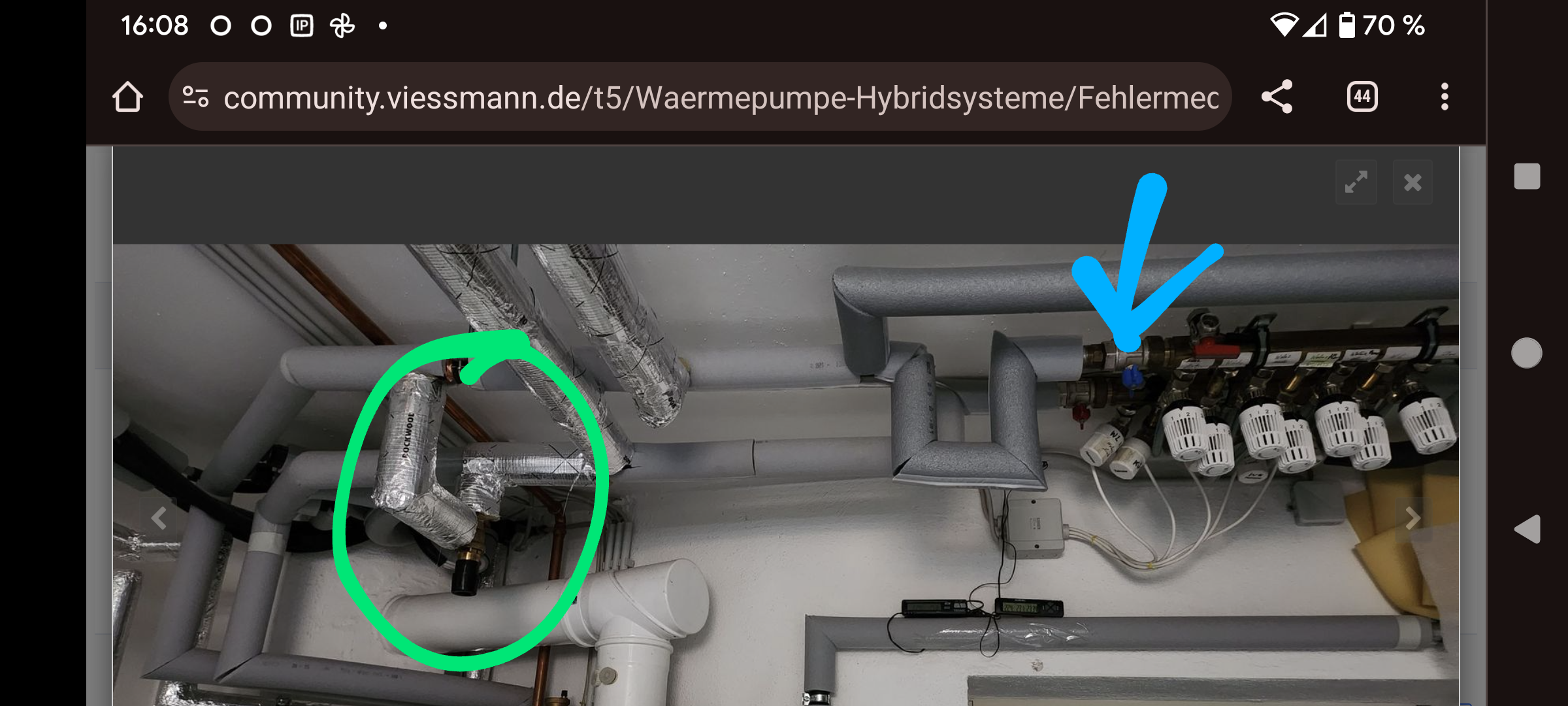

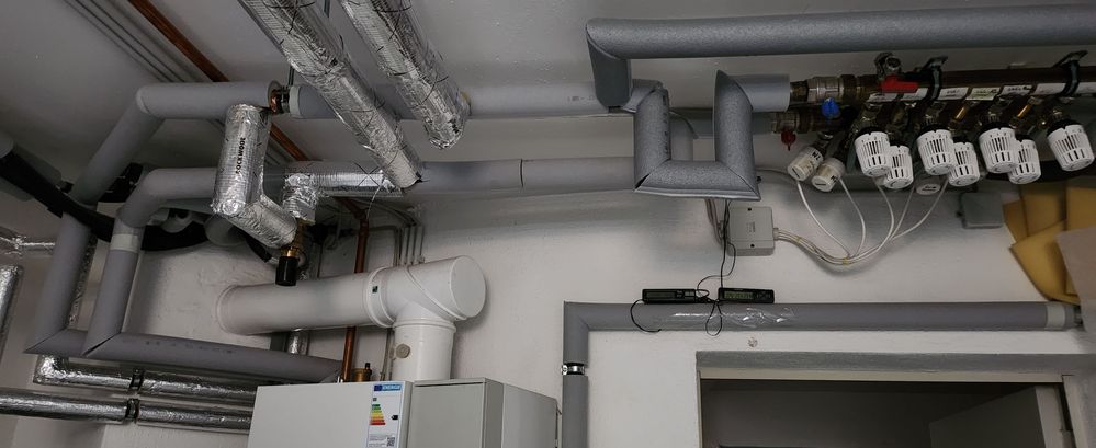

Auf dem Bild sieht man das der Heizkreisverteiler zu ist blauer Pfeil kein Durchfluss. Grüner Kreis das Überstromventil ist bestimmt nicht eingestellt damit der Volumenstrom sichergestellt ist. Muss so zwischen 200-300mbar eingestellt sein.
Sonst wenn keine Heizung gebraucht wird nur auf Warmwasser stellen.
