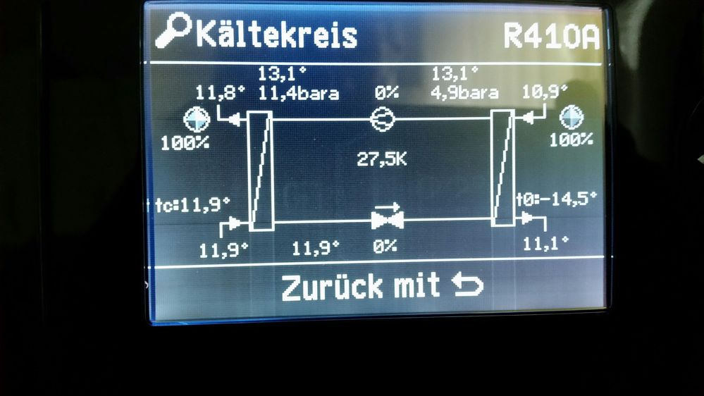

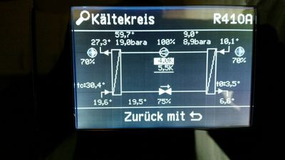

Hier 3 Bilder.
1. Kurz vor dem Anlauf des Verdichters
2. Mit laufendem Verdichter (ist nur wenige Sekunden aktiv
3. Nach dem Abschalten
Welcher freundliche VIESSMANN-Techniker könnte sich denn mal meine Bilder (siehe Volker5-Beitrag von 14:38Uhr) ansehen und eine Lösungsidee posten? Ich würde gern wieder im Warmen sitzen.

Das Expansionsventil wird hier mit dem Wert 75% angezeigt. Alle anderen Werte sind auch plausibel.

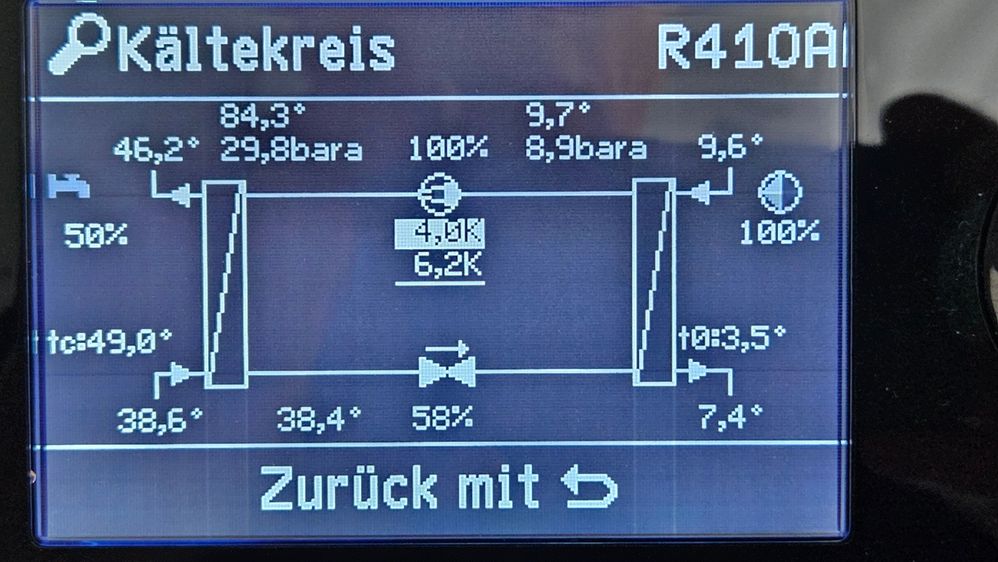

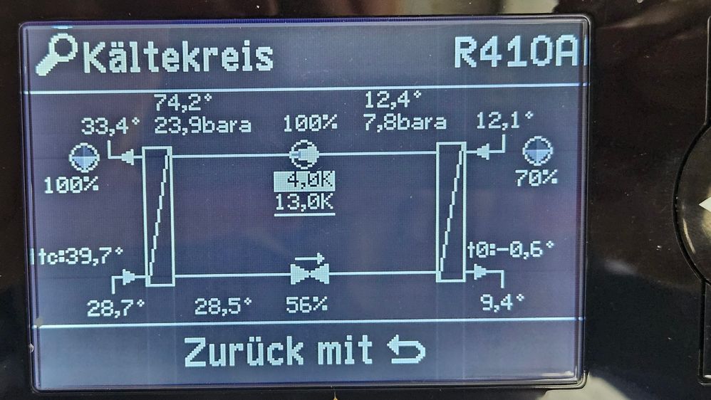

und dann ein Start mit WW-Bereitung (Solltemperatur 48°C) erfolgt. Ich habe mal 2 Fotos aus einem Video des Fehlerfalles herauskopiert.
1.Bild kurz vor der Fehlerabschaltung:
2.Bild kurz nach der Fehlerabschaltung:
Die Fehlerabschaltung (Niederdruckstörung) erfolgt also bei 3,9bar. In Deinem Community-Beitrag vom 20.01.2021 9:41Uhr schreibst Du, dass die Niederdruckstörung erst bei unter 1bar auftritt. Ist dieser Wert einstellbar?
