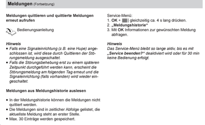

Für eine genaue Diagnose der Störung benötige ich Fotos der
Meldungshistorie,
Diagnose Außeneinheit
und Kältekreishistorie auf WO1B:
Dazu müssen Sie die Tasten „OK“ und „Menü“ für ca. 2 Sekunden drücken. 4 Sek. Gerätt halten um in die „Serviceebene“ zu galangen. Jetzt drückst du die „OK“- und „Rückstell“-Taste für ca. 4 Sek. und gibst den Code „344 254 1331“ ein. Gehen Sie dann auf „Diagnose“ -> „Wärmepumpe“ -> „Außeneinheit“ und bestätigen Sie jeweils mit „OK“. Zum Schluss drückst du noch einmal nach rechts oder links und es wird dir die Kältekreishistorie angeiget. Bitte beachten Sie, dass falsche Parametereinstellungen in der Codierebene 2 der „Expertenebene“ zu Geräteschäden führen können.
