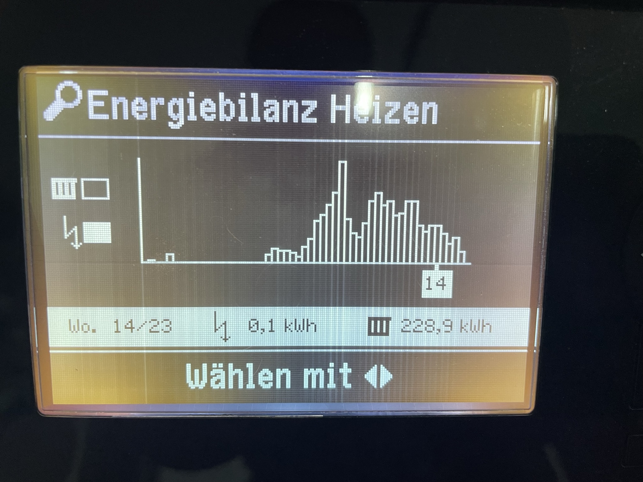

Ich besitze eine Vitocal 200-G BWC 201.B08
Auf der Vitatronic200 kann ich unter Energiebilanz Heizen und WW den Stromverbrauch und die thermische Energie anzeigen lassen. Die thermische Energie kann ich nicht nachprüfen, ergibt aber mit meinen geloggten elektrischen Verbrauchsdaten Sinn. Der angezeigt Stromverbrauch wird allerdings jede Woche mit 0 bzw. 0,1 kWh angezeigt, dass passt überhaupr nicht.
Die Daten werden in der App genau so auch ahgezeigt, also thermische Energie (wahrscheinlich) korrekt, der Stromverbrauch aber völlig falsch.
Bei meiner Anlage wird auch der Stromverbrauch nicht erfasst und somit eine falsche JAZ berechnet. Ein Servicetechniker bei der letzten Wartung kannte den Fehler nicht, wollte im Werk dazu nachfragen.
Im Forum taucht diese falsche Ausgabe auch häufiger auf, es sind Parameter in der Steuerung zu ändern, um die Anzeige zu korrigieren.

Hallo @AxelH, hallo @seifert_s,
stellt die Parameter eurer Anlagen bitte folgendermaßen ein:
8811: 2
8812: >1
8814: 1023
8815: 1023
8817: 1023
8818: 31
8819: 31
881A: 31
881B: 31
Einige können sich in der zweiten Codierebene befinden. Dafür musst du in der Serviceebene (OK- und Menü) die "OK"- und "Rückstell"-Taste für ca. 4 Sek. gedrückt halten. Anschließend gibst du den Code 344 254 1331 ein. Wichtig! Durch falsche Einstellungen in der Expertenebene kann es zu Geräteschäden kommen.
ich habe die Einstellung vorgestern entsprechend angepasst:
8811: 2 (war vorher 1)
8812: >1 (128)
8814: 1023
8815: 1023 (war vorher 768)
8817: 1023
8818: 31
8819: 31
881A: 31
881B: 31
Leider steht in der App jetzt trotzdem noch ein Stromverbrauch von 0 kWh, obwohl laut meiner getrackten Aufzeichnung gestern 2,77 und heute 1,6 kWh bverbraucht wurden.
Zur Info: meine Herstellernummer ist: 7727805001345124
Wird denn die Energiebilanz in der Regelung der Wärmepumpe korrekt angezeigt?
nein, auch dort steht immer noch 0 kWh.
Dann empfehle ich dir, dich einmal mit deinem Fachbetrieb in Verbindung zu setzen. Dieser soll ein Softwareupdate durch den Austausch der Regler- und Sensorleiterplatte vornehmen.
