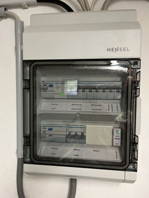

Ich habe es so gelöst, neue Unterverteilung im Keller mit 5x10 qmm Zuleitung, im Hauptschaltschrank über Neozed 35A abgesichert

Sieht gut aus.
Wenn die Ausseneinheit eine 230V Variante wird, warum dann die Absicherung dreiphasig?

Moin, ja hab gerade gesehen das es etwas am Thema des Frageerstellers vorbei geht, ich habe natürlich die 400V 3phasige Variante der Außeneinheit.
