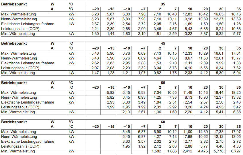

hätten Sie für unsere Vitocal 200S AWB-M-E-AC-AF 201.E10 NEV eine Kennlinie, welche die Arbeitszahl in Abhängigkeit der Außentemperatur und verschiedenen VL-Temperaturen zeigt?
Bei -12 Grad Außentemperatur haben wir etwa 55 Grad VL und ich finde dafür keine Arbeitszahl.
Danke für Ihre Hilfe, Andreas
Hallo Andreas,
schau mal hier:
