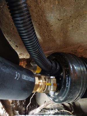

ich habe da mal eine Frage.
Müssen beim Erdanschluss für die Wärmepumpe die übergänge Isoliert werden?

Hallo D. Gottschild!
Also ich antworte mal vereinfachend: Wo an Heizleitungen und Wasserleitungen gedämmt werden kann sollte auch gedämmt werden - Punkt! Sonst fällt entweder Kondenswasser an, oder es geht Wärme verloren. Beides nicht gut. Und hier geht es definitiv.

Da bin ich bei Dir, aber vermutlich ist da noch mehr, was nicht passen könnte.

Sind genau nochmals die gleichen Bilder...
Was könnte denn noch nicht passen?
Wenn an dieser sensible Anschlussstelle gepfuscht wird, wird häufig auch an den internen Leitungen mit Dämmung gepfuscth.
