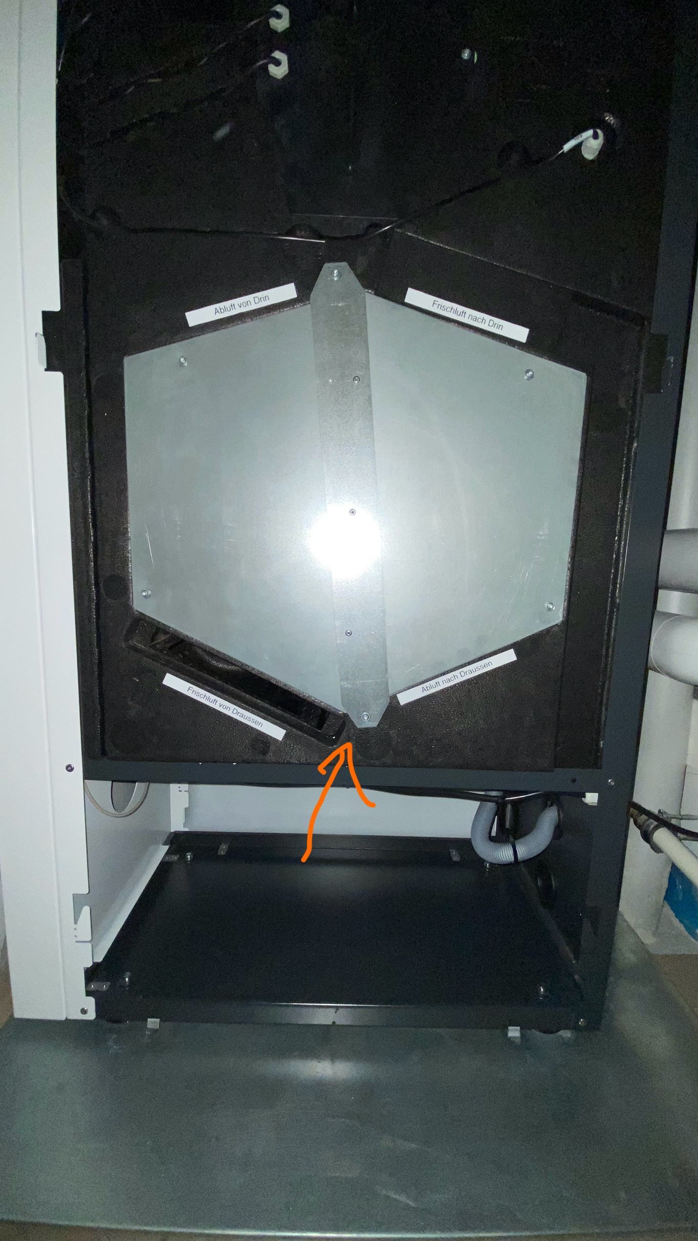

Haben wir seit diesem Jahr (8 Jahre ist die Heizung nun fast alt) Wasseranfall in der Ansaugkammer und es tropft aus der Verschraubung des Wärmetauschers. Keine Ahnung wieso auf einmal. Das Einzige was ich dieses Jahr zum ersten Mal gemacht habt, ist den Wärmetauscher gereinigt. Frage an dieser Stelle: kann man den verkehrt herum einbauen? Er passt in alle Richtungen.

Außerdem tritt aus meinem Wärmetauschr immens viel Wasser aus, siehe Foto.
Woran kann das denn liegen?
Vielen Dank
Eine mögliche Ursache ist eine eventuelle Undichtigkeit bei der Leitung der Außenluftansaugung.

Eine Undichtigkeit in der Leitung der Außenluftansaugung? Meinst du damit von der Wand zum Gerät oder im Gerät selber?
Sorry für die dumme Frage.
Hallo Kriebiden,
bitte entschuldige, dass du hier erst jetzt wieder eine Antwort bekommst. Damit meinte ich die Leitung von der Außenwand zum Gerät.
