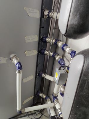

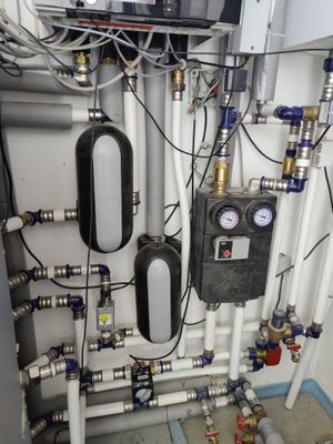

kannst du mir Bilder von der Anlagenausführung hier posten? Eventuell kannst du auch eine Skizze der Verrohrung anfertigen. Du kannst es anhängen, indem du deinen nächsten Kommentar nachträglich beabreitest.
IMG_20201023_111402.jpgIMG_20201023_111423.jpgIMG_20201023_111509.jpgScreenshot 2020-10-23 112840.pngHallo,
Vielen dank für die Rückmeldung.
Hier die Bilder und ein Anlagenschema nach dem der HB die Anlage angeschlossen haben soll.
Leider bekomme ich den seid Monaten nicht mehr her um das Fertig zu machen (Dämmung und Kabel)
