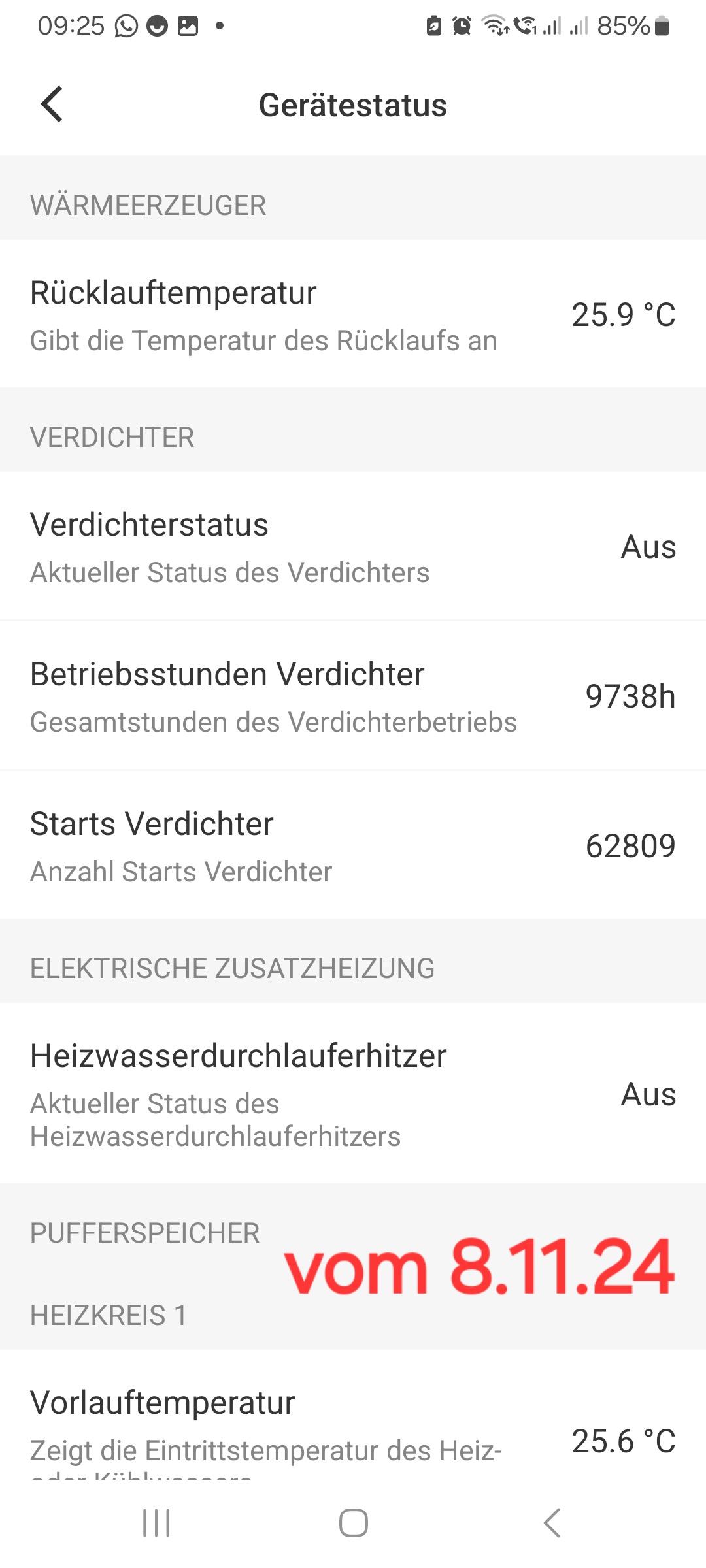

Hallo. Wir haben wahrscheinlich ein Problem mit der Taktung der WP. Beim Service von unserer Heizungsfirma ist jetzt erst aufgefallen das die WP zu oft schaltet. WP ist von Ende 2019. Hier ein paar Bilder von der Wärmepumpe/ Einschaltzeiten und Betriebsstunden. Woran könnte das liegen? Der Monteur konnte es nicht sagen...

Hallo Michael, ich habe hier mal ein paar Bilder angefühgt. Das Haus wurde 2018 gebaut . Hatte mich oben vertan...
Vielleicht helfen dir die Bilder. Ich weiß leider nicht wo das Überstromventil sitzt? Ich habe mal 2 Bilder von Ventilen gemacht. Schon einmal Danke !

Die WP lief bisher 6 Winter, oder
pro Winter sollte eine Fixed-Speed WP ca 2000h laufen, wenn sie korrekt dimensioniert wurde.
d.h sie sollte 12000 gelaufen sein. Deine ist nur 9700 gelaufen. Sie ist also leicht zu groß. Vermutlich hätte auch die B06 für dein Haus gereicht.
