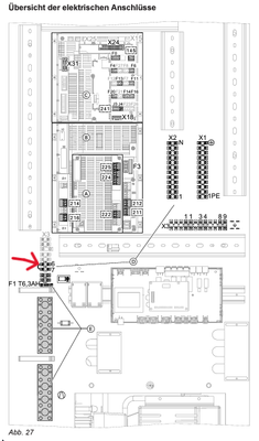

seit gestern Mittag... Schaltet sich an meiner Wärmepumpe die EVU- Sperre nicht mehr ab.
was kann dies für Ursachen haben? Wie kann ich mir evtl. selbst Abhilfe verschaffen?
Hallo @Daniel_1988
An den Klemmen X3.6 und X3.7 muss eine Brücke angebracht werden, um den Normalbetrieb zu ermöglichen und EVU-Sperre zu deaktivieren.
Solltest du eine vorhandene EVU-Sperre haben, darfst du nicht einfach eine Brücke einlegen. Dann muss geprüft werden, ob der Fehler vom Rundsteuerempfänger deines Energieversorgers kommt.
Hallo und danke für die Info. Hat mir fürs erste weiter geholfen!
danke für deine Nachricht! Ich habe mich sowohl mit Viessmann Werkskundendienst, zwecks anstehender Wartung und meinem Energiebetreiber in Verbindung gesetzt! Der Energiebetreiber will sich mit mir zwecks Terminvereinbarung, zur Überprüfung des EVU- Schaltgerätes in meinem zählerschrank in Verbindung setzen…. Was seit über einer Woche noch aussteht.
