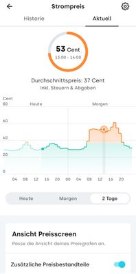

Hier Mal ein Beispiel, hatte ebenfalls ein Jahr lang einen dynamischen Tarif, allerdings ohne die Option die Energie in günstigen Zeiten zu speichern. Auch wenn es teilweise Extreme sind die selten vorkommen, sollte einem bewusst sein, dass es immer wieder zu solchen Börsenpreisen kommen kann
 ein guter Festpreis Tarif liegt in meiner Region bei ca. 22 Cent und 16€ Grundbetrag pro Monat. Je nachdem welchen Aufwand man zusätzlich betreiben muss, um den dynamischen Tarif optimal zu nutzen (Hardware, Verkabelung etc) sollte man gut nachtrechnen ob sich das rentiert. Bin auf die Erfahrung gespannt.
