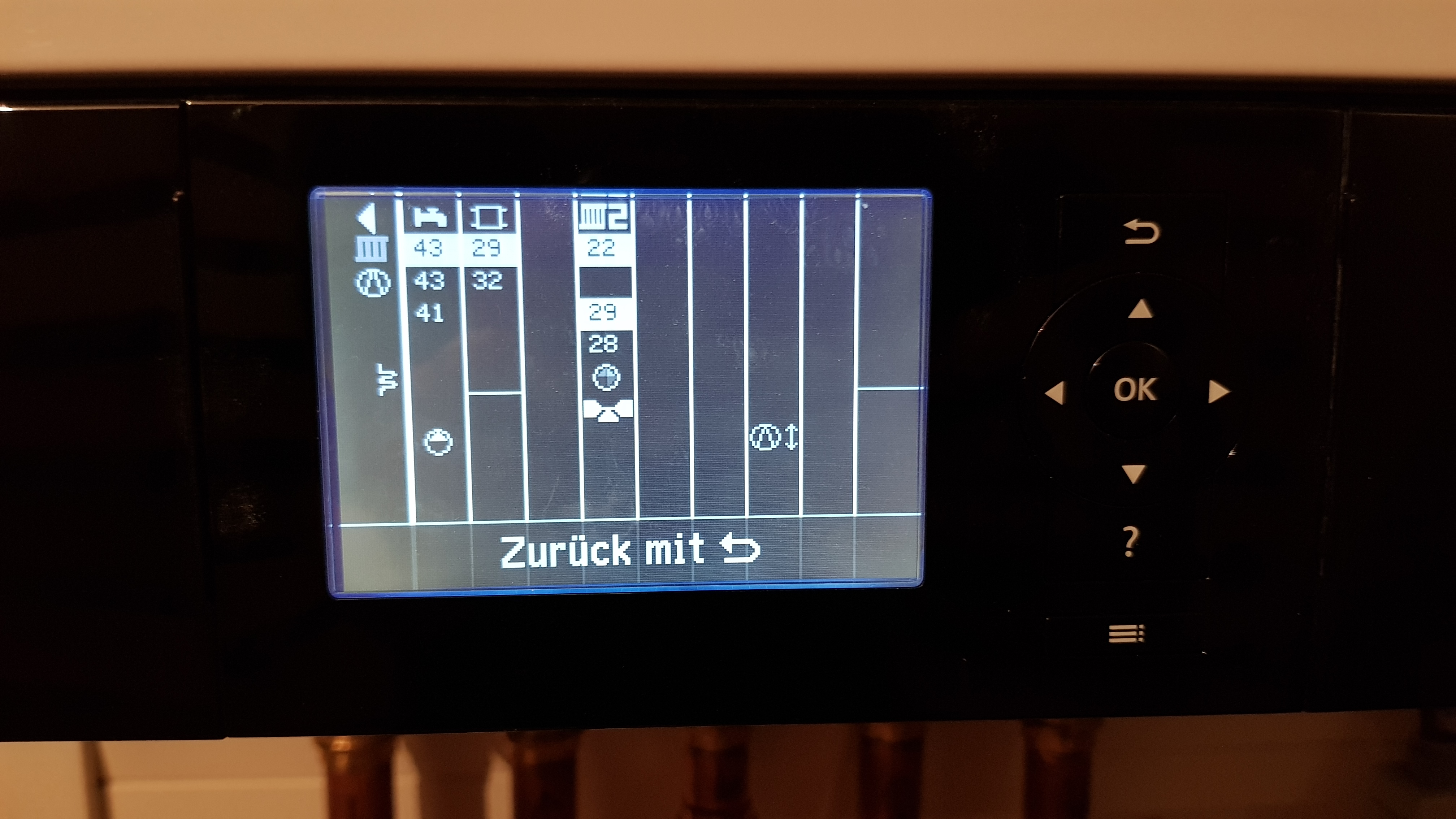

Hallo Florian,
nachdem jetzt die Temperaturen unter 0°C gesunken sind, und ich heute den ganzen Mittag mit meinem Heizkamin "ins Freie" geheizt habe, muss ich das Thema noch einmal aufwärmen!!
Eigentlich ist heute Nachmittag der Heizkamin durchgehend leicht in Betrieb gewesen und als ich heute Abend von der Arbeit gekommen bin, musste ich mit Überraschung feststellen, dass der Heizungspuffer so gut wie leer war!!!
Nachdem ich dann mehrmals Holz nachgelegt habe, hat sich die Temperatur auch ohne WP einigermaßen stabilisiert.
Jetzt, zur späteren Stunde, konnte ich mir mal die WP genauer anschauen und konnte festellen, dass diese seit geraumer Zeit mit 100% Sekundärpumpenleistung läuft und mir die komplette Vorlauftemperatur meines Heizungspuffers über den Sekundärkreis der WP schickt!!!!
In den Logmeldungen der WP (Anlage) sind hauptsächlich Einträge mit der Bezeichnung:
>"Sekundärpumpe 100%":
>Nachlauf Pumpe
>SC: --- ZA: PM2 117 sek.
bzw. NUR VEREINZELT dazwischen:
>"Sekundärpumpe 0%"
>Timer abgelaufen
>SC: --- ZA: PM2 120 sek.
zu sehen!
Allerdings immer geich darauf wieder die Meldung "Nachlauf Pumpe"!
Leider kann man die Logmeldungen nicht so weit zurück verfolgen aber jetzt ist es ca. 22 Uhr und laut meinem Homemanager ist die Wärmepumpe das letzte Mal um ca. 14:00 Uhr heute Nachmittag gelaufen.
So wie es aussieht hängt diese seit dem in der Dauerschleife des Pumpennachlaufs und pumpt hier mind. 30°C warmes Heizungswasser durch die Ausseneinheit!
Deshalb bekomme ich auch keine Temperatur mehr in meinen Pufferspeicher!
Irgendwie bestärkt das meinen Verdacht , dass hier etwas in der WP-Software buggy oder nicht ganz sauber ausprogrammiert ist!
Leider kann ich hier in diesem tollen Forensystem nun keine neuen Bilder mehr hinzufügen, deshalb habe ich sie hier hochgeladen:
https://share-your-photo.com/9d5d4b81ab/album
Ich hoffe ihr könnt darauf zugreifen!
Zur Erklärung der "nicht WP-Bilder":
- Die 1. Darstellung ist der Stromverbrauch in unserem Gebäude, dort sieht man deutlich den letzten Peak durch die WP.
- Die 2. Darstellung ist der Verlauf der Heizungspuffertemperatur von heute. Hier sieht man deutlich den Temperaturverlust.
- Die 3. Darstellung sind die aktuellen Temperaturen in den Puffern. Der Heizungspuffer ist komplett durchmischt!
Sens.1 ist Heizungspuffer "Oben"
Sens.3 ist Heizungspuffer "Unten"
Sens.2 ist der Brauchwasserspeicher "Oben"
Ich hoffe die Daten sind ausreichend um das Problem zu beschreiben und einzugrenzen!
Gruß,
Simon

Was ich noch vergessen habe zu erwähnen, das Heizungssymbol blinkte in der Anlagenübersicht
Gruß,
Simon
PS: Hier noch 2 Bilder von gestern Abend, die es irgendwie nicht bis in die verlinkte Galerie geschafft haben:

Um ca. 6:45 Uhr ist die Sekundärpumpe (der WP) aber immer noch auf 100% gelaufen!
Und hier die passenden Bilder des Termperaturverlaufs im Heizungspuffer:
Irgendwie passt das nicht zusammen!?
Die letzte Temperaturspitze von "gestern" waren auf jeden Fall 2 Abbrände im Kaminofen.
Die gespeicherte Energie hat dann "22:28:39 Sekundärpumpe 1 100%" bis in alle Ewigkeit wieder vernichtet! 😞
Ein Drama!
