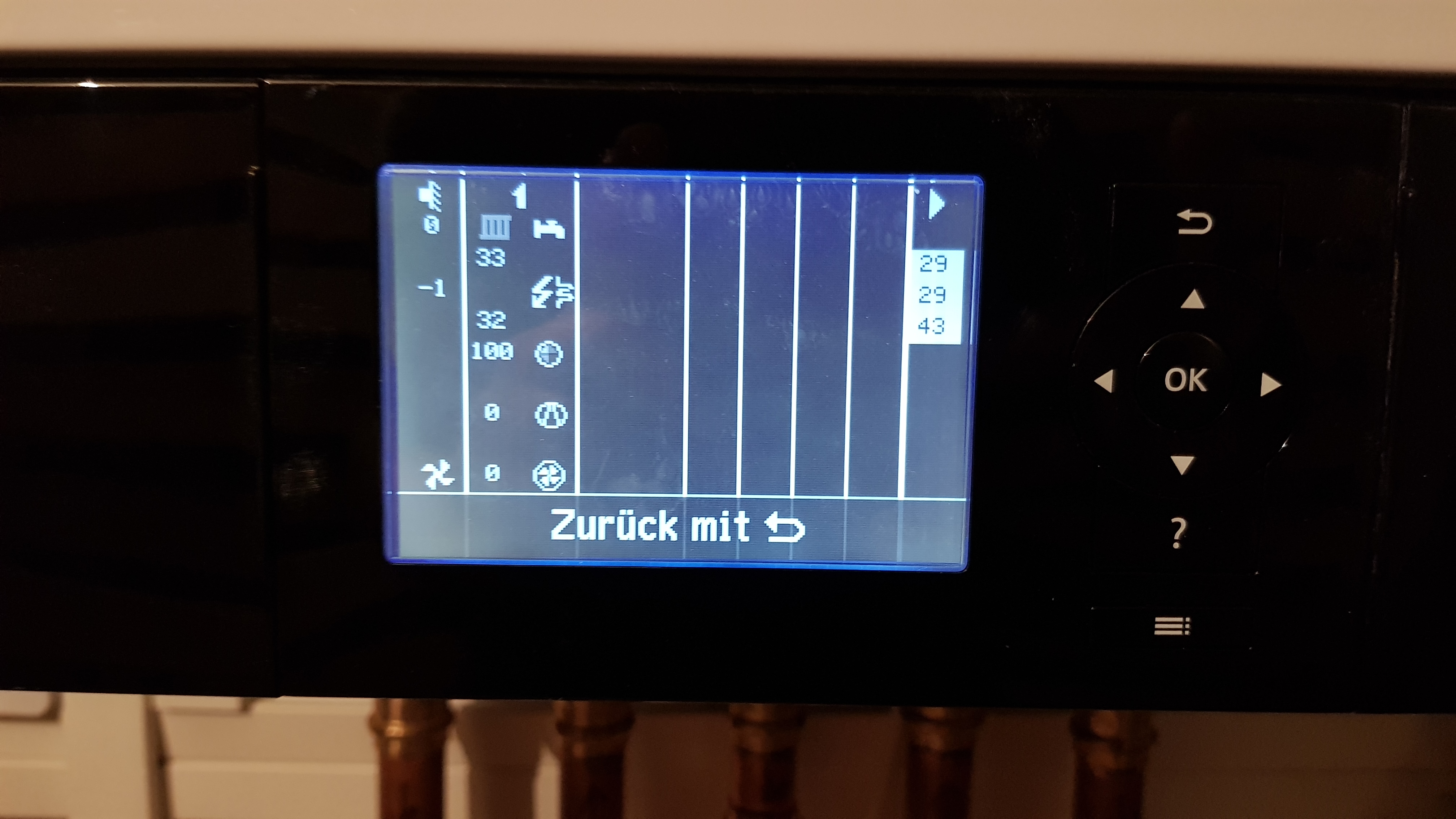

Jetzt, zur späteren Stunde, konnte ich mir mal die WP genauer anschauen und konnte festellen, dass diese seit geraumer Zeit mit 100% Sekundärpumpenleistung läuft und mir die komplette Vorlauftemperatur meines Heizungspuffers über den Sekundärkreis der WP schickt!!!!

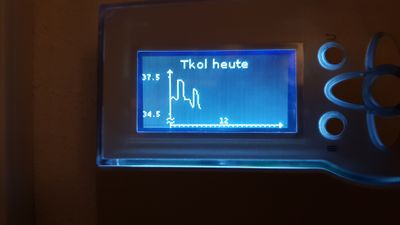

- Die 2. Darstellung ist der Verlauf der Heizungspuffertemperatur von heute. Hier sieht man deutlich den Temperaturverlust.

Was ich noch vergessen habe zu erwähnen, das Heizungssymbol blinkte in der Anlagenübersicht

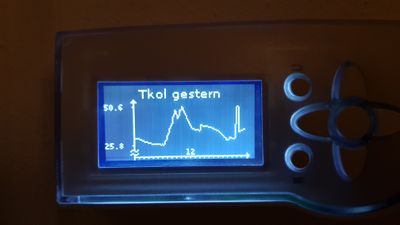

PS: Hier noch 2 Bilder von gestern Abend, die es irgendwie nicht bis in die verlinkte Galerie geschafft haben:
Hier nachmals Logbucheinträge von letzter Nacht. Es hatte ca. -5°C heute morgen:

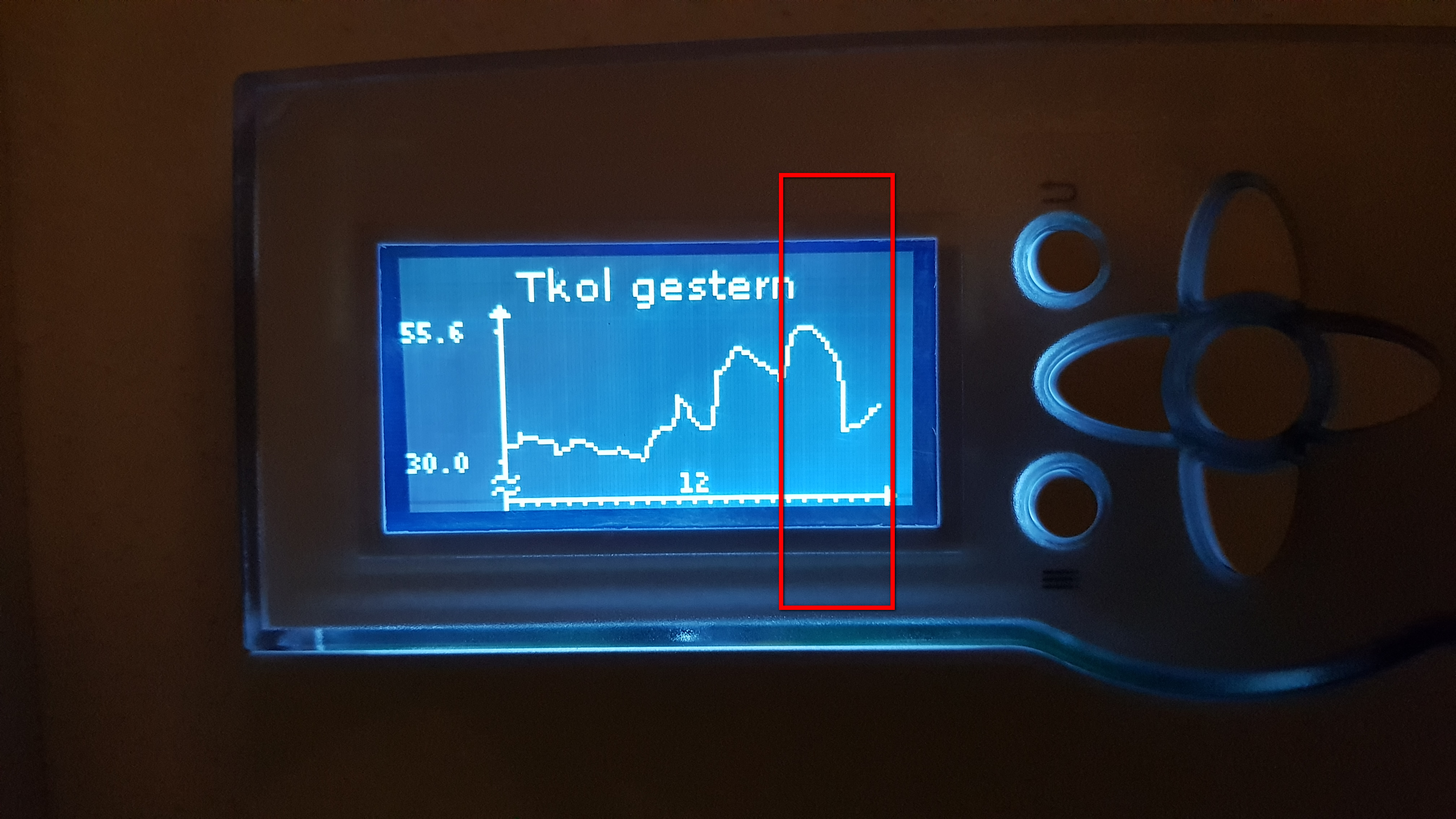

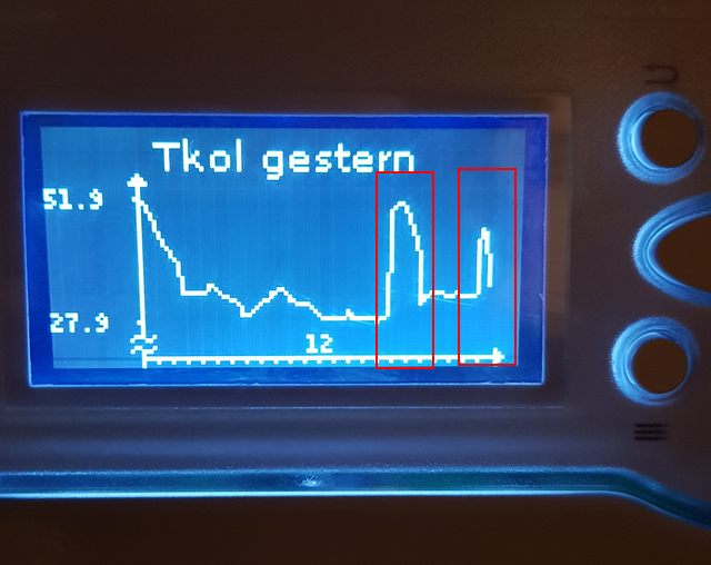

Um ca. 6:45 Uhr ist die Sekundärpumpe (der WP) aber immer noch auf 100% gelaufen!
Und hier die passenden Bilder des Termperaturverlaufs im Heizungspuffer:
Irgendwie passt das nicht zusammen!?
Die letzte Temperaturspitze von "gestern" waren auf jeden Fall 2 Abbrände im Kaminofen.
Die gespeicherte Energie hat dann "22:28:39 Sekundärpumpe 1 100%" bis in alle Ewigkeit wieder vernichtet! 😞
Ein Drama!

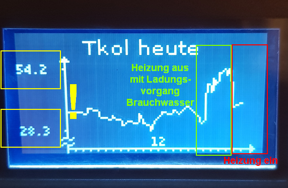

jetzt, nochmals ein viertel Jahr später, ist aber doch langsam mit einem Bugfix zu rechnen, oder wie sieht das Viessmann???
Demnächst startet nämlich die nächste Heizperiode und ich seh immernoch kein Licht am Ende des Tunnels!
das ist ja auch ok. Der Frostschutz lässt sich in diesem Moment ja leider nicht vermeiden!
Das Problem ist aber die Sekundärpumpe im Pumpennachlauf! Diese könnte laut Glanzprospekt sogar PWM drehzahlgeregelt werden, aber sie läuft mit 100% Pumpenleistung die ganze Nacht durch und hört nicht auf!
Und das im "Pumpennachlauf", nicht Frostschutz!
Das zerstört jegliche Schichtung in den Heizungspuffern und verbrennt die ganze gespeicherte Energie durch Heizen der Außeneinheit!
Imho ist das kein Frostschutz sondern der Nachlauf der Sekundärpumpe um die "restliche Energie" aus dem Wärmetauscher zu gewinnen. Der durch den Nachlauf aber erst in die Ausseneinheit gefördert wird!!
Die 7,9 bar, aka -0,3°C können dafür garnicht nicht herangezogen werden! Ist die WP aus stellt sich vor und nach dem Verdichter zwangsläufig ein gleichmäßiger Druck ein. Dieser repräsentiert die Temperatur im gesamten Kältemittelkreis, aber nicht im Wärmetauscher! Und diesen Kreis kann ich durch Zuführen von Energie durch reines Umwälzen des Heizungswasser ja nie auf + Grade bringen! o_O
