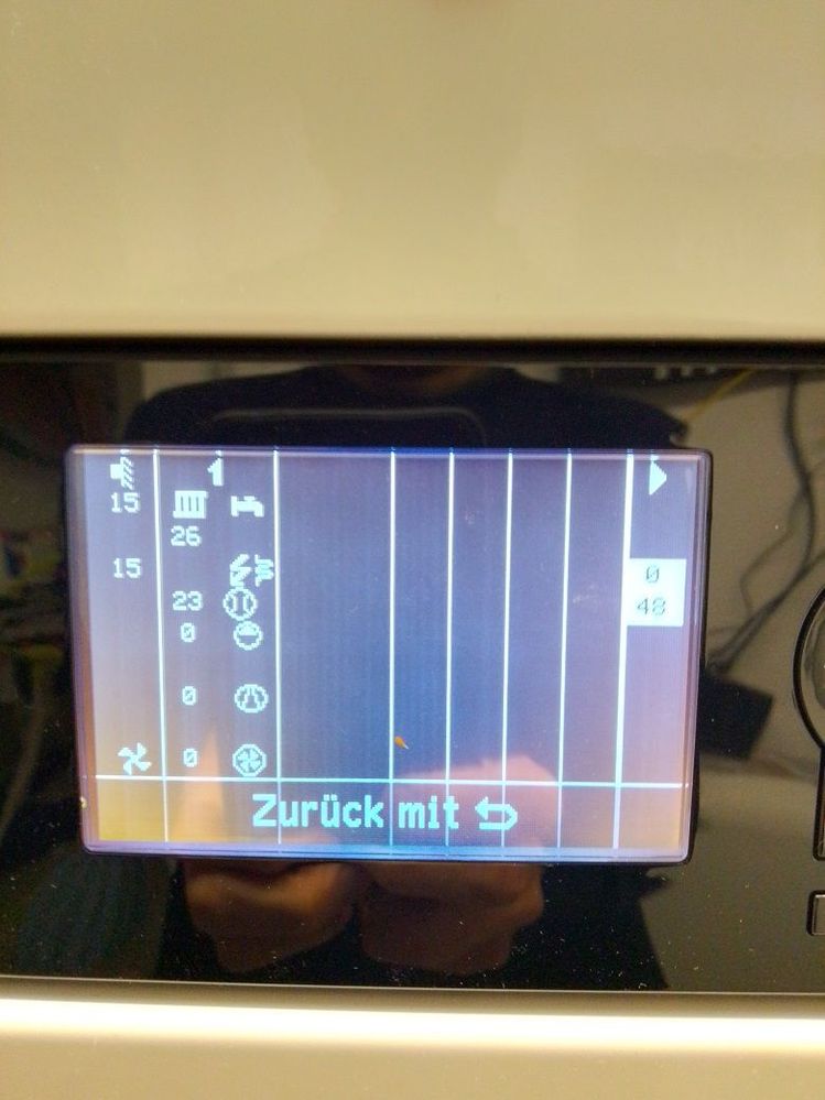

Hallo, danke schon mal. Einige Fotos im Anhang. Ist ein Hilfreiches dabei? Mir ist auch aufgefallen, dass in der Meldungshistorie die Störungsmeldungen "D6 Strömungswächter" und "O7 Kältekreis" vorkommen bzw. sich abwechseln. Viele Grüße, Christoph

Das Foto vom Kältekreis zeigt eine "stehende" WP, keinen laufenden Kältekreis.

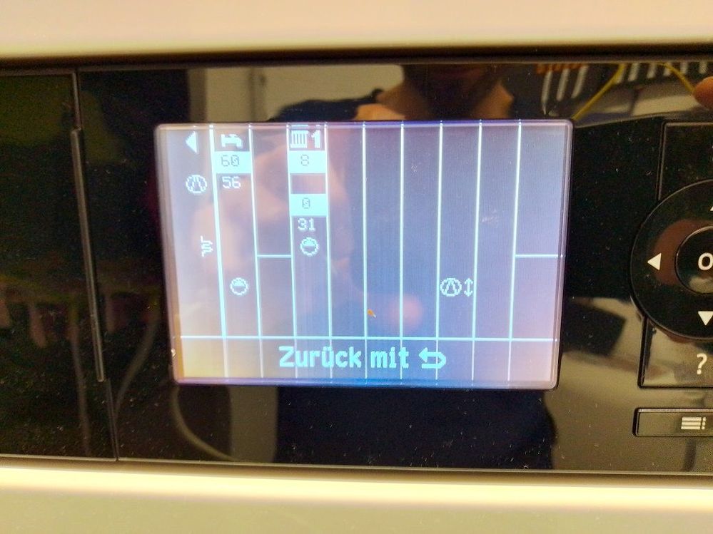

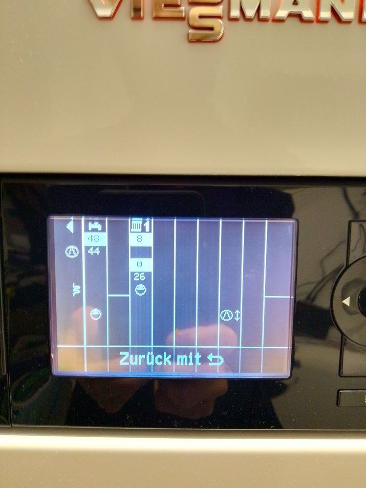

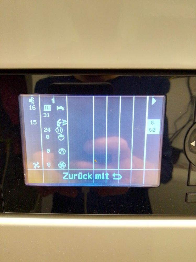

OK, mach bitte mal ein paar Bilder von jeder Seite der Anlagenübersicht, wenn sich die Ablage in der aktiven Warmwasserbereitung befindet. Du gelangst dorthin, indem du die "?"-Taste für ca. 4 Sek. gedrückt hältst.
... er zeigt immer 2 Anzeigen. Hier von gestern rund um Mittag ...
... hier von gestern Abend (Anzeige unterscheidet sich).
Bei der zweiten Anzeige ist die Warmwasser-Soll-Temperatur auf 60°C. Hier liegt vermutlich eine Einmalwarmwasseranforderung vor oder die Schaltzeit ist auf den 2. Sollwert eingestellt. Prüf bitte mal die folgenden Einstellungen:
