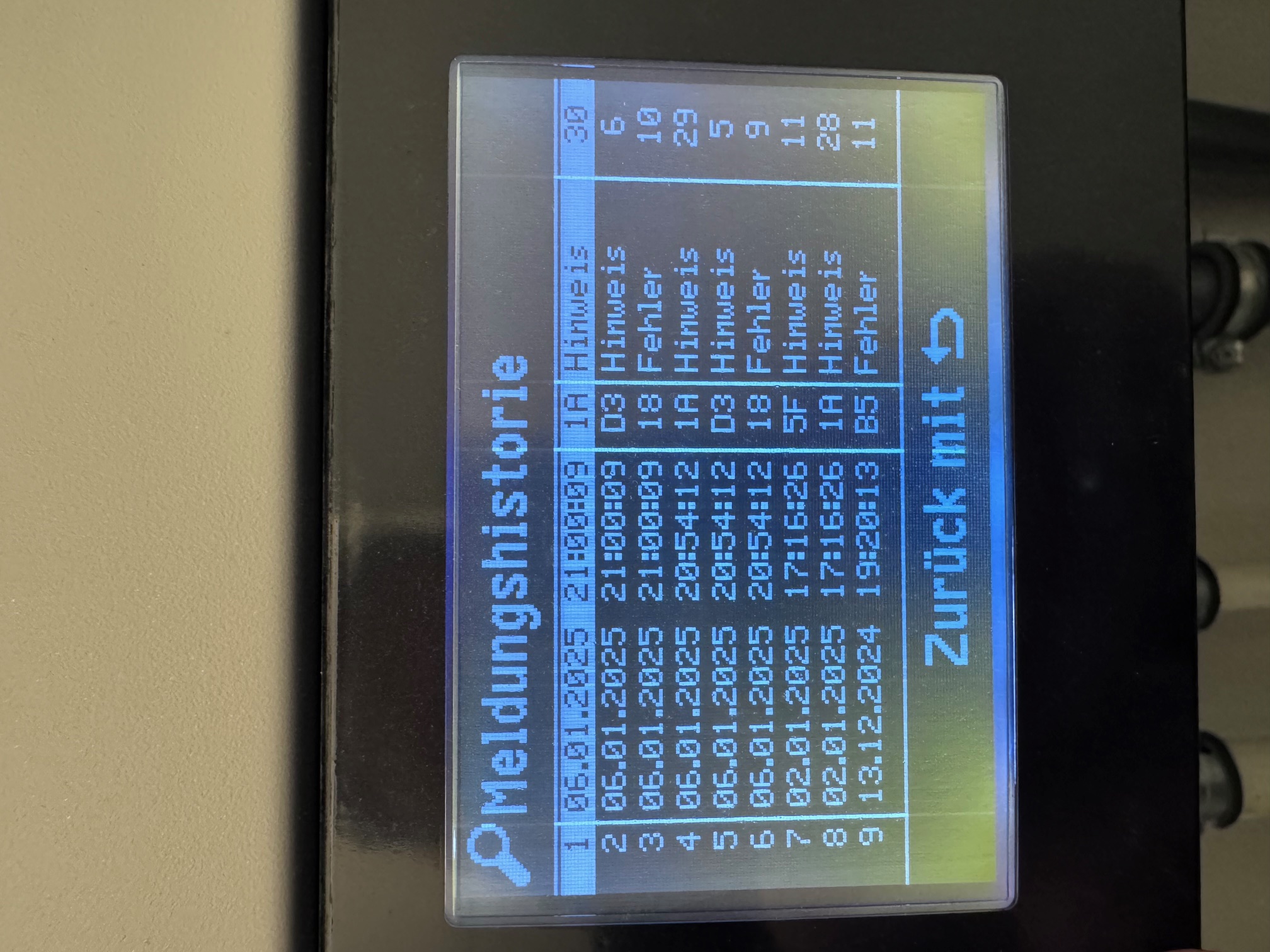

  • Anbei ein Foto der Meldungshistorie

-Der Fehler 18 dürfte für die Schwankung der  Raumtemperatur verantwortlich sein. Ein Problem mit dem AT Sensor oder ein Zusammenhang mit dem nächsten Fehler
-B5 Störung Flash-Speicher Grundleiterplatte.
Der  Speicher ist eher unkritisch.
Wenn die beiden Fehler behoben sind, solltest du die Heizkurve so weit absenken, bis es in einem Raum zu kalt wird und dann wieder einen Tick höher gehen.
