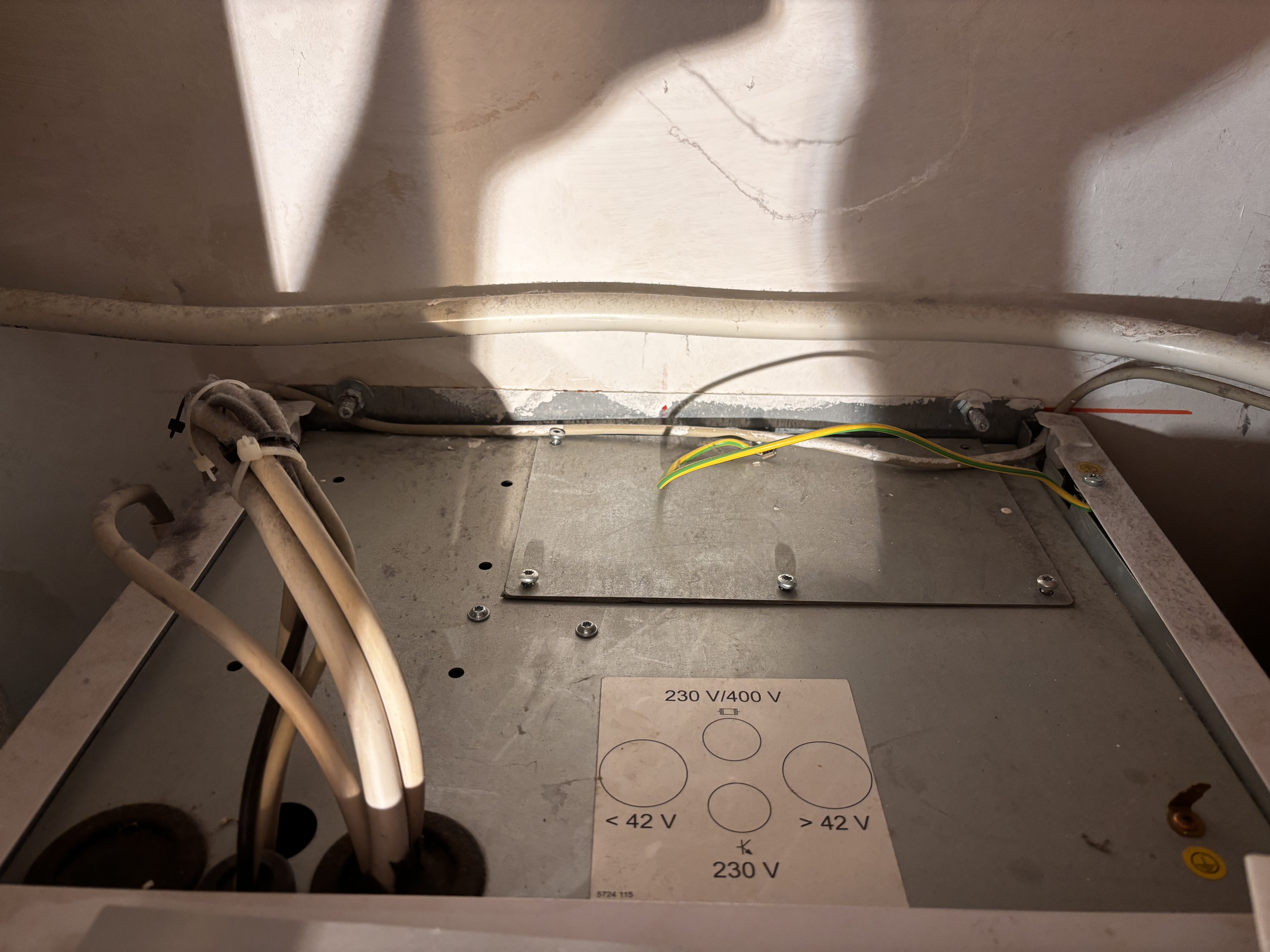

Oben war nix aber unten gut versteckt ein Strichcode mit Nummer.
7454117101070101
Kannst du auch bei den Gummiverschlüsse und Ablaufstutzen weiter helfen?
Hallo @Chemieka1
7454117 Die Inneneinheit Vitocal 200-S AWB-AC201.A07 trägt die Bezeichnung AC, was für aktive Kühlung steht.
