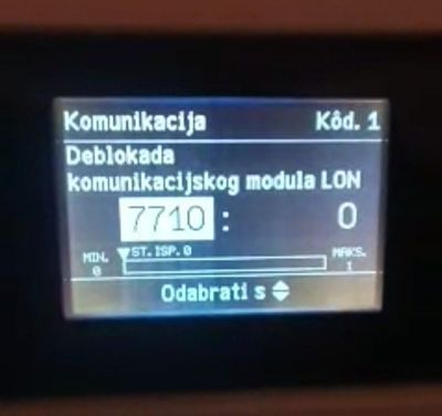

Hi Flo,
hoffe ich habe alles richtig gemacht. Habe dir ein Screenshot angehängt.
P.S. Das Menü ist leider aus Serbisch, hoffentlich macht es dir nichts aus?
LG
Mišel

Wie steht denn der Parameter 77FC?
Hi Flo,
habe es nicht gleich gemerkt das man da noch weiter drücken kann. Hir ein Screenshot.
LG
Mišel
Stell den Wert dort mal auf 0. Dann wird die Außentemperatur wieder über den angeschlossenen Außensensor verwendet.
Hi Flo,
habe ich gemacht und ich sehe wieder die tatsächliche Außenemperatur.
