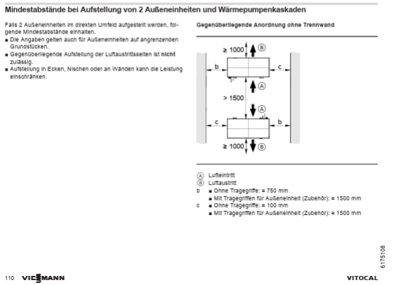

wenn sich zwei Außengeräte Gegenüber stehen (mit dem Lufteinlass) wieviel Abstand muss eingehalten werden? Muss eine Trennwand dazwischen sein? Wenn ja ist das bei den Maßen auf den Bildern überhaupt möglich und Nutzgerecht? Abstand zueinander ist 84 cm.
In deinem Fall zeigen die Rückseiten der beiden Außengeräte zueinander – also genau die Seiten, an denen die Luft angesaugt wird. Das ist leider nicht ideal, weil sich die Geräte dann gegenseitig die Luft „wegnehmen“. Bei einem Abstand von nur 84 cm ist die Luftzirkulation ziemlich eingeschränkt, was sich negativ auf Effizienz und Betrieb auswirken kann. Im schlimmsten Fall kann es zu Vereisung oder Überhitzung kommen.
Was auch nicht optimal ist: Wenn sich direkt vor dem Luftauslass (also vorne am Gerät) eine Treppe befindet – und das auch noch mit nur 40 cm Abstand. Das sorgt nicht nur für eine schlechte Ausblasfreiheit, sondern im Winter auch dafür, dass sich dort sehr wahrscheinlich Eis bilden wird. Die Treppe wird dann schnell rutschig und gefährlich.
Viessmann gibt in der Regel deutlich größere Mindestabstände an – oft 1 bis 1,5 m, je nach Modell und Luftseite. Ich würde daher empfehlen, entweder mehr Platz zu schaffen oder zumindest Rücksprache mit dem Fachbetrieb oder Viessmann selbst zu halten.
Bei diesem Grundstück, kann man an dieser Stelle keine Wärmepumpe nach Herstellervorgaben installieren.
Egal welcher Hersteller.
Der Abstand zu den Treppen ist viel zu gering.
Die WP sauft ihre kalte Luft wieder ein. der Stromverbrauch ist höher als geplant.
Bei der rechten WP ist der Mindestabstand zur Hauswand nicht gegeben.
Der Abstand zwischen den WP könnte bis auf 2 +25 cm verringert werden
Das würden Abstand zur Treppe entschärfen.
oder man baut eine offene Stahltreppe wo die Luft durchströmen kann.
Im Winter wirst du Glatteis auf der Treppe haben.
Behalte dir mal 10k € ein für mögliche Umbauten.
Ich möchte mal wissen, was sich die Firma hier gedacht hat ?Sollen die WP nacheinander(faktisch im Schichtsystem) laufen ?
Bei freier Aufstellung (1m vom Haus weg) wäre es immernoch 1m Mindestabstand.
Es ist erschreckend, wie viele sogenannte Fachfirmen sich eine Planungsanleitung nicht durchlesen oder nicht umsetzen!
Hätte ich bei der Installation meiner Wärmepumpe den Monteuren nicht ständig auf die Finger geschaut, wäre auch einiges falsch gemacht worden.
Man kann nur jedem Interessenten einer Wärmepumpe empfehlen, sich vorab selber über die Installationsvorschriften für das gewählte Modell zu informieren.
Das schließt nicht alle Probleme aus, hilft aber sicherlich einige schon während der Montage zu erkennen.
Traurig, dass man viel Geld bezahlt und sich nicht auf die Fachfirmen verlassen kann!
