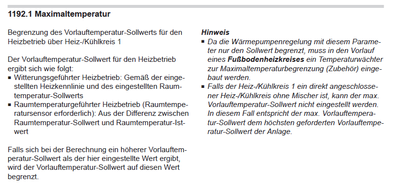

Wie vermutet, die Vorlauftemperatur ist auf 40 °C begrenzt. Die Darstellung der ViCare App berücksichtigt dies und begrenzt die Vorlauftemperaturen der Heizkurve auf 40°C.
Die 40°C Begrenzung ist typischerweise bei Fußbodenheizungen eingestellt. Bei Heizkörpern kannst du die maximale Vorlauftemperatur höher einstellen, beispielsweise auf 50°C.
Für den Heizkreis 1 geht dies über Parameter 1192.1, bei Heizkreis 2 ist es 1193.1 usw.
