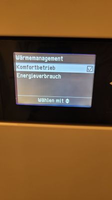

Ich möchte die Energiepreise im Menü (Vitocaldens 222-f), kann es aber nicht laut der Bedienungsanleitung durchführen. Weiß jemand wie ich verfahren kann?
Hallo Reitz,
7571978201994126
Die Einstellung sollte laut dem Menü möglich sein. Teil mir mit, was du hiervon gar nicht siehst.
Ich komme von Punkt 2 (Wärmemanagement)
nicht zu Punkt 3 sondern direkt zu Komfortbetrieb (siehe Foto).

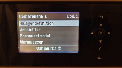

OK, dann schau bitte mal in der Codierebene 1 nach den Parametern 7BE1, 7BE8, 7BE9 und 7BEA.
Auf der Codierebene 1 soll nur von Fachpersonal Änderungen vorgenommen werden, da sonst die Garantie erlöschen kann. Da unsere Anlage erst 1/2 Jahr alt traue ich mich nicht.
Wenn du das machst, was @Flo_Schneider dir sagt, erlischt keine Garantie.
Keine Ahnung was ich hier einstellen soll. Ich denke hier muss doch ein Fachmann her.
Geh mal mit Pfeiltasten und Ok in "Brennwertmodul" und schreib hier die Werte, die in den von Flo genannten Adressen stehen.
| 18 | |
| 2 |
