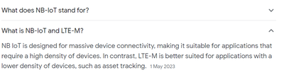

@VliesMann1 :Wg. NB (narrow-band) oder LTE: in meinem 2022er Prospekt war die Rede, die Anlage verfügt über eine Mobilfunkkarte und kann unabhängig vom Netzbetrieb ein Service-Call absetzen. Das wurde m. W. nicht so umgesetzt, die Anlage kann nur WLAN.
