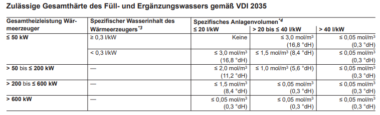

ich habe mich dummerweise auf ein etwas seltsames Vertriebsmodell eingelassen, als ich diese WP erworben habe. Der Verkäufer hat die Anlage geliefert und später auch in Betrieb genommen. Für die Installation und Montage der Anlage sollte ein freier Installateur (kein Viessmann-Fachpartner) beauftragt werden. Die Anlage wurde nun vor einem Jahr in Betrieb genommen. Es kam nun zu einer Störungsmeldung. Die Anlage wurde durch einen Techniker des Verkäufers überprüft. Dabei wurden einige Montagefehler festgestellt, aber leider auch, dass die Richtlinie VDI 2035 nicht eingehalten wurde. Offenbar wurde normales Leitungswasser verwendet.
Folgende Werte wurden bei der Überprüfung festgestellt:
Wasserwerte kontrolliert
Leitfähigkeit 466
Ph 7,9
Wasserhärte 6°dh
Die Wasserqualität entspricht nicht der VDI 2035
Ich muss bei dem Montagebetrieb nun Nachbesserung verlangen, aber ich habe kein großes Vertrauen mehr in die Fachkompetenz dieses Installateurs. Ich habe nun gelesen, dass es verschiedene Grenzwerte für die Härtegrade des Umlaufwassers in Abhängigkeit von der Heizleistung und dem Füllvolumen der Heizungsanlagen gibt.
Welche Grenzwerte gelten denn konkret für meine Anlage und was muss getan werden, um VDI 2035 zu erfülllen?
Sorry, ich bin leider absoluter Laie auf diesem Gebiet.

Hallo Ackermann,
siehe hierzu die folgende Übersicht:
