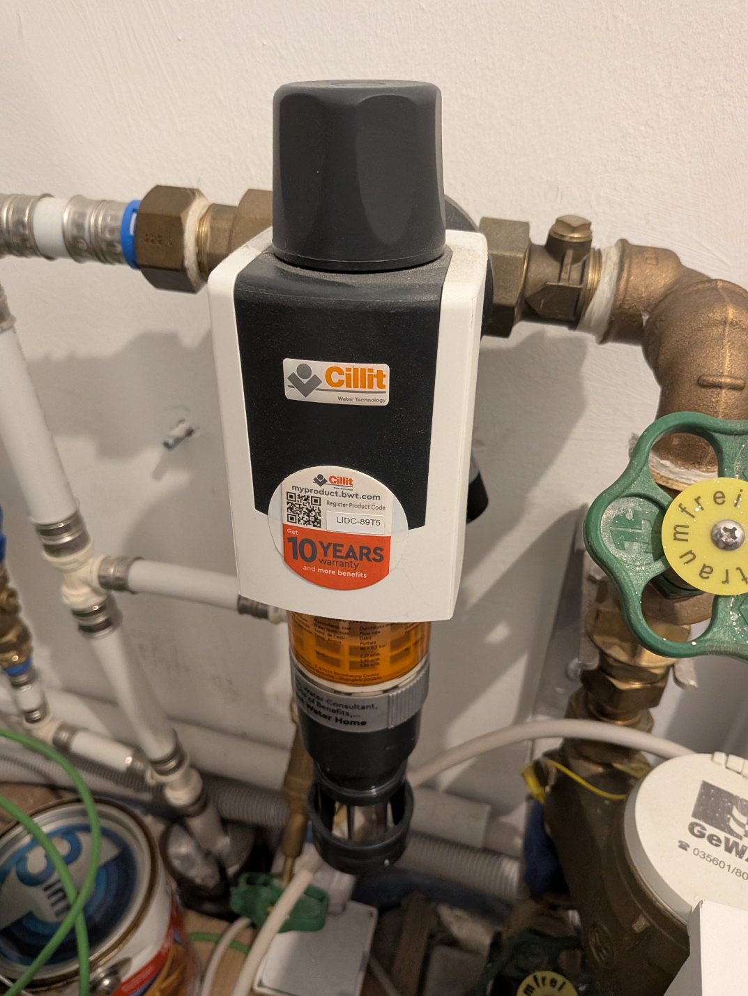

Ca im Juni 2025 war plötzlich der Warmwasserdruck in der Küche (Waschbecken) reduziert, 2 Wochen später auch in der Überkopfbrause in der Dusche. Nach langem hin und her mit unserem Sanitär meinte dieser dann, dass dies am Warmwasserventil über der WP liegt weil sich das nicht mehr vollständigt öffnet. Da mir das komisch vorkam habe ich den kleinen Filter in unserer Kopfbrause geöffnet und dort war alles voll mit schwarzen plasteähnlichen Schmutzteilchen. Das gleiche in der Küche, nur kommt man unter der Spühle nur sehr umständlich dran. Unser Sanitär war dann da, meinte hätte er in 30+ Jahren noch nie gehabt und er spricht mal mit Vissmann in der Folgewoche (das war vor 4 Wochen). Leider ist unser Sanitär extrem unzuverlässig und hat uns schon mehr als ein mal für dumm verkauft. Der Wasserbetreiber meinte das könne nicht von ihm kommen, da das unser Vorfilter rausfiltern würde. Den Rückspühlfilter (Cilit) habe ich gespühlt, da waren keine Teilchen im Wasser.

Anbei Bilder der Teilchen und des Filters, hat jemand eine Idee wo das herkommen kann?
