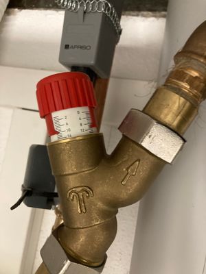

bei der Optimierung meiner Heizung habe ich mich auf die Suche nach einem Überstromventil gemacht. Warum auch immer habe ich wohl gleich 2 (nach Google Recherche wohl diese hier:Tuxhorn Tubra-Differenzdruck-Überströmventil)? Auch kann ich mit den Werten wenig bis nichts anfangen. Kann mir hierbei vielleicht jemand helfen und erklären warum ich 2 Überstromventile verbaut habe und wie die Werte zu verstehen sind? Ich wäre über eure Hilfe wirklich sehr dankbar.

Hallo Kandi,
dein Fachbetrieb hat vermutlich für jeden Fußbodenheizkreisverteiler ein Überströmventil eingesetzt. Die Überströmventile müssen im Endeffekt so eingestellt sein, dass der Mindestumlauf der Wärmepumpe immer gegeben ist. Das Überströmventil macht auf, wenn der Druck der Umwälzpumpe zu groß wird.
