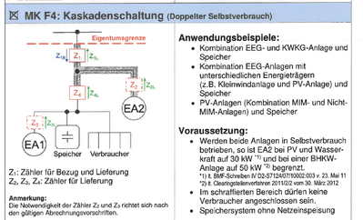

Sitze derzeit hier mit dem Problem der Umsetzung eines Messkonzeptes welches 4 geeichte Zähler vorschreibt! und die Stadtwerke weichen nicht von Ihrer Meinung ab.
Der geeichte Zähler in der Vitovalor wird nicht anerkannt......
Für ein Eigenheim finde ich dieses Messkonzept überdimensioniert.

also ich betreibe die pt2 mit solar und 10kw stromspeicher
klappt wunderbar
hier das messkonzept mit 2 zähler ( 1.8.0 + 2.8.0)
plan der stadtwerke wurde bei mir kostenlos eingebaut
Folgende Zähler sind  verbaut, analog zum angehängten Messkonzept:
  • Z1 = Liefer-Bezugszähler für gesamtes Konstrukt = 1ISK00
  • Z 4 = Liefer-Bezugszähler, misst Lieferung der PV-Anlage = 1ISK00
  • Z 2 = Erzeugungszähler BHKW = 1ISK00
 mfg gerd

• Was zahlst du an Grundgebühren für die Zähler? Einmal 20–50 € im Jahr für die gemeinsame Messstelle oder für jeden Zähler, also dann zweimal 20–50 € im Jahr?
Das bedeutet im Umkehrschluss, dass deine Stadtwerke den eingebauten und geeichten Energiezähler in deiner Vitovalor PT2 anerkannt haben.
