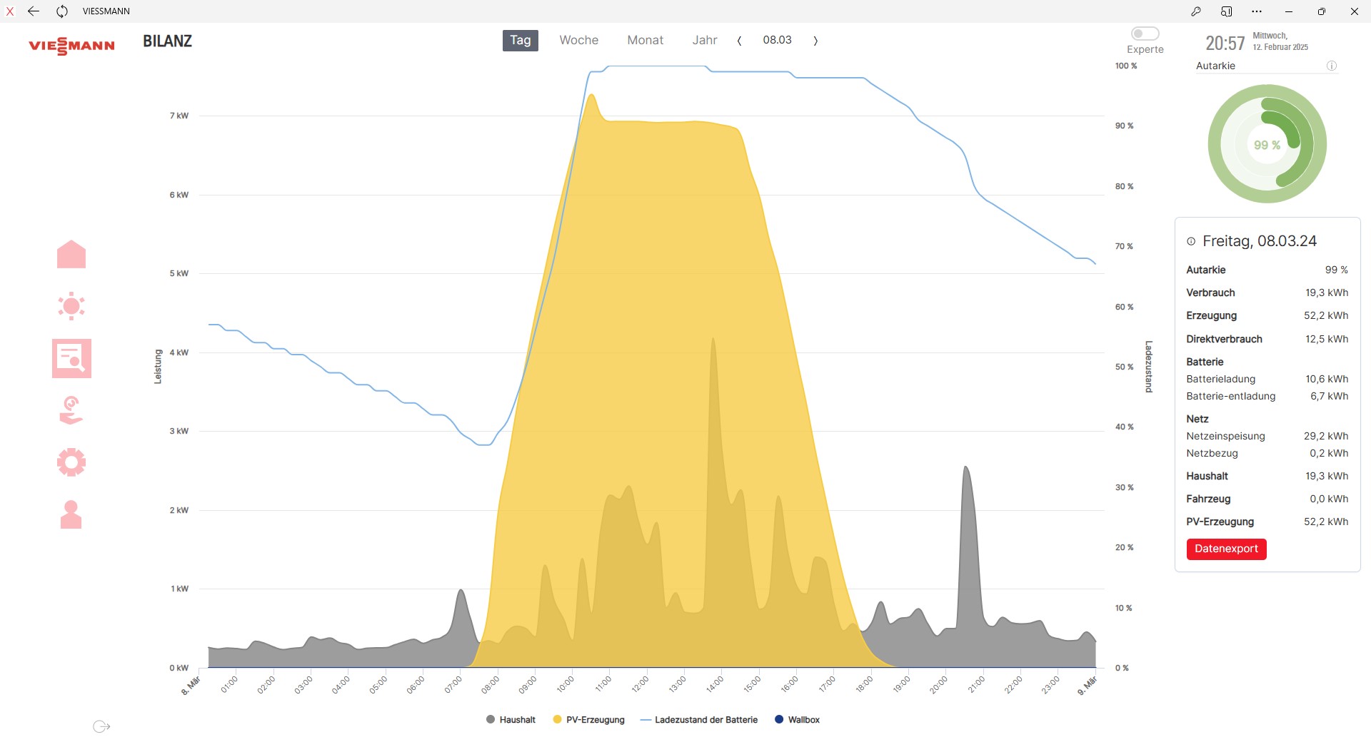

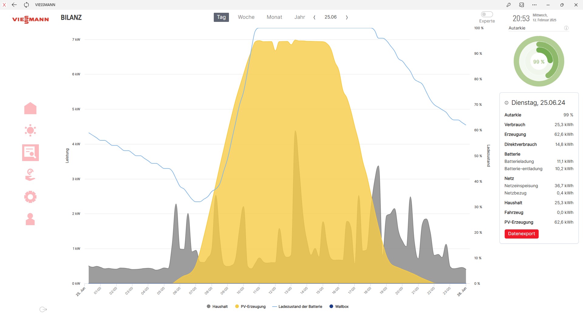

ich habe eine XV3 Typ 8.0A.
Die maximale Leistung scheint bei mir bei 6,9kW eingestellt zu sein. Da bei ganztägigem Sonnenschein die Leistungskurve bei dieser Leistung abgeschnitten ist.

Hier übrigens ein schönes Bild von heute(18.02.25).
Man kann sehr schön die größere Leistung beim Laden sehen und sobald der Ladevorgang beendet ist geht die Leistung auf 6,9kW zurück. Warum, die Nennleistung von 8kW ist doch immer noch nicht erreicht und der Akku ist schon voll?

ich habe nun zwei weitere Screenshots zu aktuellen Situation.
Insgesammt scheint die Anpassung ca. 900W gebracht zu haben.
