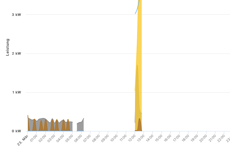

bei mir äußert sich das Problem sehr ähnlich. Die Verbindung kommt und geht wieder. Daher liegt meine Vermutung nah das es ein Serverproblem bei Viessmann sein muss.
Hier im Bildschirmauszug sieht man ganz gut das die Verbindung bis 5:00 aufrecht war, 1 Stunde weg , wieder da und dann bis 12:00 wieder offline und für eine stunde wieder da.
Könnte sich jemand der Sache bitte annehmen? Morgen startet die 3. Woche offline der Gridbox..
Vielen Dank
Von 9:00 Uhr - 15:17Uhr, 27.03. war die Gridbox mit allen verbundenen Geräten wieder online. Warum fällt die Verbindung immer wieder aus?
