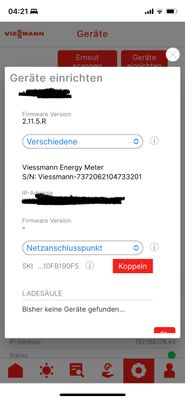

Im Dashboard bekomme ich angezeigt das es Verbindungsprobleme mit einem Gerät gibt.
Alle Energieflüsse stimmen , weiß leider nicht so recht wie oder was ich nun machen soll.
Wenn ich auf Gerät koppeln gehe passiert nichts.

In der Zwischenzeit habe ich die Information erhalten, dass die Ursache die Verbindung zum Sunny-Homemanager ist. Das wurde bereits an GridX gemeldet und befindet sich in Bearbeitung.
